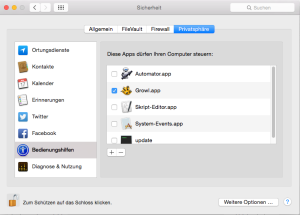

- Systemeinstellungen / Sicherheit / Bedienhilfen/ Growl.app hinzufügen. Erfordert Admin rechte

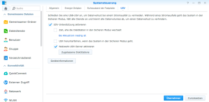

- USV Unterstützung aktivieren
- Systemsteuerung/Regionale Optionen/Sprache muss die Anzeigesprache auf Deutsch stehen, Browser default als Einstellung funktioniert nicht! Da Die Meldungen sonst auf English übermittelt werden und sie vom Script nicht ausgewertet werden können.

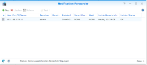

- Notification Forwarder starten
- Dienst einrichten:
- IP des Mac / admin / GROWL-GNTP / None / None /

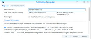

- In den Einstellungen des Forwarders kann man den Absendername der DS setzen. Zusätzlich das senden alter nachrichten unterdrücken.
- Sichern und eine Test Nachricht schicken

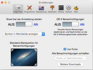

- Einstellungen/Allgemein "Use Rules" aktivieren, dazu muss das Rules.scpt file im Verzeichniss /Users/deinUsername/Library/Application Scripts/com.Growl.GrowlHelperApp befinden. Growl neustarten

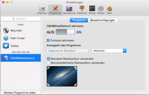

- Einstellungen / Programme Ganz unten in der App Liste findet man die IP des NAS, falls diese nicht vorhanden ist mit dem forwarder einen test schicken.
- Programm: Einschalten
- Benachrichtigungen: alles anhaken
- Aktionen: Sound
- Priorität: Notfall
