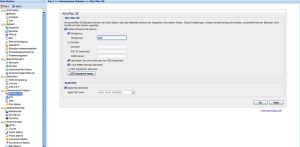

Durch Aktivierung von Appletalk im Management der DS wird automatisch afp als Protokoll zur Nutzung über die in den Freigaben erscheinende DS vorgegeben.
Will man hingegen smb oder cifs standardmäßig verwenden, empfiehlt sich die hier nun folgende Anlage eines Skripts mit der jeweiligen Protokollvorgabe und die Deaktivierung von Appletalk, damit kein doppelter Eintrag unter den Freigaben erscheint.

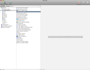

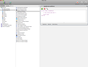

  • Man öffne das Programm Automator

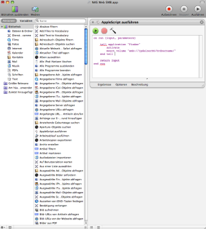

  • Hier wählt man den Reiter Aktionen -> Dienstprogramme -> Applescript ausführen
  • Diesen zieht man anschließend in das danebenliegende Fenster, welches dann wie folgt ausschaut
  • In diesem kann man nun ganz normale Apple Scriptkommandos ausführen lassen. Dies werden wir im folgenden mit dem Befehl Mount machen, mit dem Zweck einen Ordner unter Mac OS X 10.5 verfügbar zu machen. Hierzu muss folgender Text eingesetzt werden:
tell application "Finder"
	activate
	mount volume "smb://IpdeinerDS/Ordnername/"
end tell
  • Die Zeile "mount volume" kann man hierbei beliebig oft kopieren und wieder einfügen mit einem jeweils anderem Ordnernamen oder aber auch einer anderen IP einer anderen DS. Anstelle von smb kann auch afp genutzt werden. Die unter Erstellen eines Backups mittels Apple Timemachine beschriebene Vorgehensweise für Timemachine-Backups erfordert jedoch SMB.
Und so sieht es dann aus:

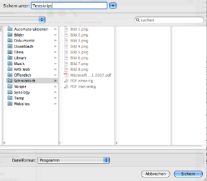

Zum Testen, ob das Skript angenommen wurde, kann man es anschließend unter Ausführen oben rechts zur Probe durchlaufen lassen. Jetzt muss man diese Automatoraktion noch abspeichern, wobei die Abspeicherung als selbständiges Programm am sinnvollsten erscheint, da sie durch einfachen Doppelklick ausgelöst wird.
  • Dazu Ablage -> Speichern unter auswählen
  • Anschließend Namen vergeben, den Ort der Abspeicherung auswählen, unter Dateiformat Programm auswählen und Sichern drücken. Im folgenden Beispiel erfolgt die Speicherung auf dem Schreibtisch:

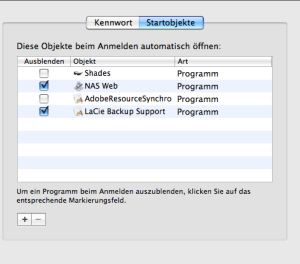

Will man das oben genannte Programm zusätzlich beim Hochfahren automatisch ausführen, so geht man wie folgt vor:
  • Man öffne Systemeinstellungen -> Benutzer -> Name des Benutzers bei dem das Programm beim Start ausgeführt werden soll -> Startobjekte und zieht hier das Programm rein.
In diesem Fall heißt das Programm NAS Web und wird ab nun immer beim Start des Mac ausgeführt.

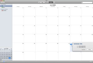

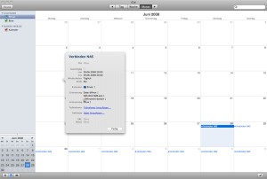

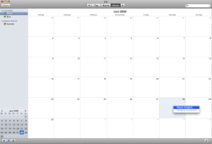

  • Anschließend geht man in das Programm ical und legt ein neues Ereignis an und gibt ihm einen Namen:

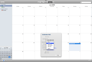

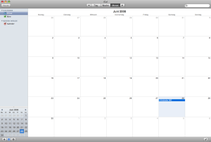

  • Doppelklick links gibt die Möglichkeit, dieses Ereignis nun zu bearbeiten:

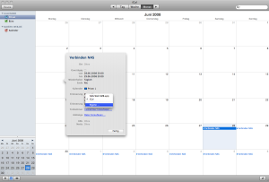

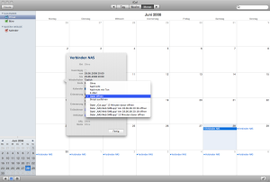

Im Folgendem kann man nun verschiedenste Möglichkeiten der zeitlichen Präferenz wählen. In diesem Beispiel wird nun ein tägliches Verbinden um 20.01 Uhr beschrieben.
  • Die Uhrzeit wird bei beiden Daten auf 20.00 Uhr eingestellt
  • Bei Wiederholen wählt man täglich aus

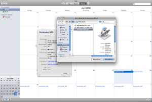

  • Bei Erinnerung wählt man Datei öffnen
  • Anschließend in der Nächsten Zeile das vorher abgespeicherte Automatorprogramm
  • und in der anschließenden Zeile die Verzögerung der Ausführung
  • und fertig
