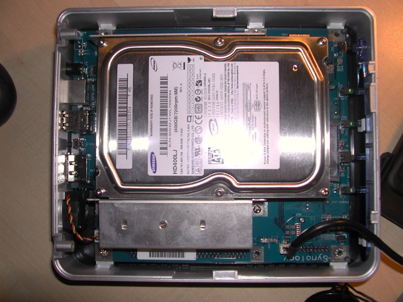

DS106 Gehaeuse oeffnen:
[[Bild:ds106-umbau-offen.JPG]]
http://www.synology-forum.de/attachment.html?attachmentid=637&stc=1&d=1224831308

Automatisches Einschalten - ein Problem
Aeltere Versionen der Diskstation DS106 und DS107 lassen sich zwar zeitgesteuert herunterfahren, leider aber nicht einschalten. Ziel dieses Artikel ist die Beschreibung eines kleinen HW-Mods, um die Diskstation mit einer Zeitschaltuhr einzuschalten. Damit lassen sich Ruhezeiten definieren und natuerlich Strom sparen. z.B. Diskstation AUS um 17:00 Uhr und EIN um 9:00 Uhr (fuer nine to five workers) Die Schaltuhr waere fuer obiges Beispiel programmiert: AUS:17:10 Uhr AN:9:00 Uhr Die Diskstation: AUS:17:00 Uhr
und eine Loesung: Automatisches einschalten bei PowerUp - 100u Kondensator
Hier das HowTo:
   * Alle Kabel der DS106 entfernen
   * Sich selbst und die DS106 auf Erdniveau bringen: gemeinsam aufs PC-Gehaeuse fassen, weitere Arbeiten auf leitfaehiger Unterlage
   * DS106 Deckel abschrauben (2 Schrauben seitlich) und entfernen
   * Luefterkabel vorsichtig von Platine loesen
   * Hauptplatine mit Festplatte ausbauen (7 Schrauben) s. Foto
   * Festplatte SATA- und Power-Stecker vorsichtig abziehen
   * Hauptplatine auf Loetseite legen
   * 100u/25V El-Kondensator ueber Tasteranschluesseloeten, Minuspol Richtung Schaltungsmitte s. Foto
   * In umgekehrter Reihenfolge wieder einbauen
   * Testen und freuen!
Die Fotos sollten dabei helfen.
http://www.synology-forum.de/attachment.html?attachmentid=637&stc=1&d=1224831308 DS106 Hauptplatine http://www.synology-forum.de/attachment.html?attachmentid=638&stc=1&d=1224831316 DS106 Kondensator ueber Taster http://www.synology-forum.de/attachment.html?attachmentid=639&stc=1&d=1224831326 DS106 Sprungantwort nach PowerON http://www.synology-forum.de/attachment.html?attachmentid=640&stc=1&d=1224831338
