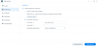

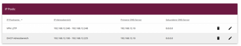

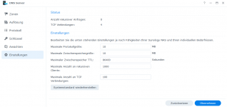

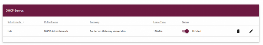

Ich habe einen VDSL Anschluss der Telekom mit einem Bintec Router. Dieser stellt mir die Internetverbindung her.
Da ich den Directory Server laufen habe, muss ich ja den DNS Server auf der Synology aktivieren.
Beim DHCP Server des Bintec habe ich dann eingetragen:
DNS-Server = Synology
DCHP-Server = Bintec
Gateway = Bintec
Leider kann ich in dieser Konstellation mit einem Handy einige Apps nicht mehr aufrufen (z.B. Facebook, Instagram, Ebay, Kleinanzeigen). Diese Apps zeigen alle "kein Internet" an. Auch bis das Handy das Internet "findet" dauert es sehr lange.
Stelle ich den DNS Server wieder auf den Bintec um, so funktioniert das Internet problemlos, aber natürlich die Directory-Dienste nicht mehr richtig.
Der DHCP Server muss halt auf dem Bintec aktiv sein, weil ich dort drüber noch VPNs aufbaue.
Als DSM Software hab ich aktuell die DSM 7.0-41890, aber das Problem war auch schon bei alten Versionen vorhanden.
Bintec ist auch aktuell mit der Software.
