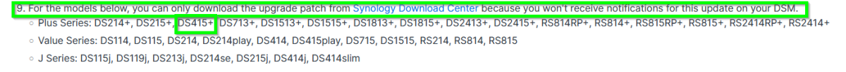

Interessant finde ich, dass das Update 3 sogar mir angezeigt wird, der mit der DS415+ eigentlich eine Kiste hat, die seit DSM 7.0 aus der Update Politik raus ist und eigentlich keinerlei Update Meldungen mehr erhält.
Bei mir wurde es ja sogar auf der 115J angeboten.

Das "Voll" bedeutet lediglich, dass es bislang weiterhin Updates gibt (wobei 7.1 für die 415+ die letzte Major Version sein wird), aber: Für alle 3 bislang erschienenen DSM 7 Versionen (inkl. der jeweiligen Updates) galt/gilt:
Version: 7.1-42661​
Version: 7.0.1-42218​
Version: 7.0-41890​
Quelle:
https://www.synology.com/de-de/releaseNote/DSM?model=DS415+#7_1
Deshalb ist das Update 3 für 7.1-42661 schon eine bemerkenswerte Ausnahme über die ich mich gewundert habe.

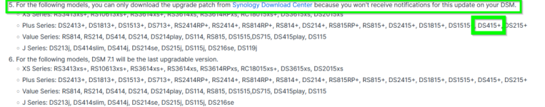

Ich denke, der entscheidendere Punkt ist eher der hier:
6. For the following models, DSM 7.1 will be the last upgradable version.
  • XS Series: RS3413xs+, RS10613xs+, RS3614xs+, RS3614xs, RS3614RPxs, RC18015xs+, DS3615xs, DS2015xs
  • Plus Series: DS2413+, DS1813+, DS1513+, DS713+, RS2414RP+, RS2414+, RS814RP+, RS814+, DS214+, RS815RP+, RS815+, DS2415+, DS1815+, DS1515+, DS415+, DS215+
  • Value Series: RS814, RS214, DS414, DS214, DS214play, DS114, RS815, DS1515,DS715, DS415play, DS115
  • J Series: DS213j, DS414slim, DS414j, DS214se, DS215j, DS115j, DS216se
D.h. eine DS415+ bekommt schon noch Updates (ob automatisch oder manuell sei mal egal). Erst nach der 7.1 ist Schluss.

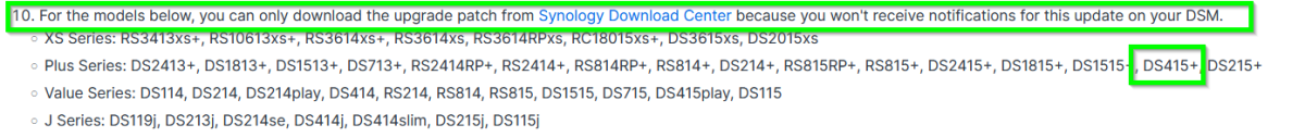

@Benares Es ging aber eben um genau diese Update-Benachrichtigungen. Und die gibt es schon seit der ersten DSM 7 Version nicht mehr, siehe oben.
Deshalb war ich ja so verwundert, dass für dieses Update 3 eine per E-Mail kam und auch im DSM angezeigt wurde.
Aber ja auch richtig (und von mir in der Erklärung beschrieben) 7.1 wird die letzte Major Version für die 415+ sein, leider.

Interessant, meine 415+ bekam heute schon wieder eine Benachrichtigung, dass ein Update vorhanden ist. Diesmal DSM 7.1.42661 Update 4.
Ob die die Geräte nun doch wieder in den Info-Zyklus mit reingekommen haben, oder ob es ein Versehen ist?
Und mit 7.1.1-42951 RC steht dann wohl auch 7.1.1 schon fast in den Startlöchern für das offizielle Release. Fokus liegt dort wenig auf neuen Features, aber viel auf Bugfixing für Security vulnerabilities.
