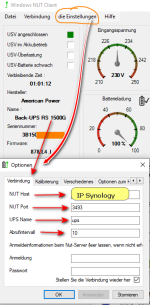

Kurt-oe1kyw
10. Mai 2015
9.139
1.782
Schaut doch schon gut aus mit Winnut Client, ok es sind noch keine Daten zu sehen aber das können wir Einrichten
Machen wir Schritt für Schritt.
Mach noch mal am PC winnut client auf.
Rechts oben auf "die Einstellungen" klicken > neues Fenster > Register "Verbindung" auswählen:
NUT Host = die IP von deiner Synology wo die USV via USB Kabel angeschlossen ist, also zB 192.168 usw usw was halt deine Synology bekommen hat
NUT Port = 3493 (ev Firewall Regeln in Windows beachten und ggf Port 3494 frei geben)
UPS NAME = ups (genau so schreiben! 3 kleine Buchstaben ups)
Abrufintervall = 10 (alle 10 Sek Status Abfragen reicht
ANMELDUNG UND PASSWORT brauchst du nicht, zumindest nicht bei meiner apc, können wir später schauen ob das notwendig ist bei deiner USV
Die anderen Register können wir uns später Anschauen, das ist zum Optik einstellen, aber vorerst wollen wir mal Daten von der USV am PC sehen im winnut Client, dann schauen wir weiter.
Anmerkung:
WENN Daten kommen musst du nur auf das Register "Optionen zum Herunterfahren" aufpassen!
Stell dort ein "Batterie niedriger als 1%, Laufzeit niedriger als 1 Sek
Verzögerung beim Herunterfahren 90 Sekunden
Weil dein PC macht sonst das was du dort eingetragen hast! Wenn da also steht Herunterfahren bei Batterie 90% und deine USV hat nur mehr 89% Akku dann fährt dein PC runter! Ist ja so eingestellt.
Deine USV sendet im besten Fall eine Unmenge an Daten, Synology zeigt dir davon nur den Modelnamen und die Laufzeit in Sekunden an.
Die Zeiger von winnut Client zeigen dir dann schon einiges mehr an und links die LEDs wie der Zustand der USV derzeit ist.
ABER da ist noch weit mehr.
Du kannst alle Daten deiner USV sehen wenn du im winnut Clienten links oben auf Datei > UPS Variablen klickst und dann bei +ups auf das kleine Pluszeichen, da klappen dann alle Menü und Unterzweige auf.
Du kannst jedes einzelne davon anklicken und schauen ob in den Feldern darunter von deiner USV dazu etwas gesendet wird.
Das geht vom Datum des letzten Batterietausches über die AVR Regelung usw usw.
Hier am Bild zum einfach Verständis das Menü battertime, es ist auch das Feld was dir Synology anzeigt, bzw. winnut client links oben in Stunden:Minuten die verbleibende Restzeit im Batteriebetrieb:
Wie gesagt, wenn die USV dann mal Daten sendet, dann kannst du dann unter ups Variablen Nachsehen welche Paramter deine USV überträgt.

Kurt-oe1kyw
10. Mai 2015
9.139
1.782
Ja, ABER Aufpassen Anselm hat eine Powerwalker USV!
Dh, wir wissen nicht was die Powerwalker an Anmeldung (Username) und Passwort haben will.
Im Normalfall reicht es dort NICHTS EINZUTRAGEN.
Aber gut zu Wissen dass es bei der USV Type von dir also der Cyberpower BR700ELCD USV die Anmeldung monuser und Kennwort secret ist.
Ich habe mal eine Reihe möglicher Anmeldenamen und Passwörter zusammengesucht, welche die verschiedenen Hersteller und Modelle verwenden:
Kennwort: secret
Kennwort: secret
Kennwort: secret
Kennwort: secret
Kennwort: secret
Unbedingt beachten, manchmal ist es ups kleingeschrieben und dann wieder UPS GROSSGESCHRIEBEN, es kommt auf das jeweilige Model an.
Das ist nur ein Teil der Einträge die ich in den letzten Jahren gefunden hatte als mögliche Anmeldeparameter, falls diese überhaupt notwendig sind.
Damit wir nicht verwirren, damit sind die beiden Felder ganz unten am Ende gemeint in Register "Verbindung" vom winnutclient!
Also UNTERHALB von Anmeldeinformationen.
NICHT VERWECHSELN MIT DER ZEILE : UPS Name!
Auch hier gibt es unterschiede ich muss hier für die APC Schneider Backup USV 1500 exakt eingeben : ups
Also Unterhalb vom Nutport bei UPS Name: ups bei meiner USV, siehe Bild:
Mit diesen Einstellungen empfängt winnut bei mir am windows PC die Daten der USV welche mit USB Kabel an der RS1221+ verbunden ist.
Und nicht vergessen, die interne IP vom PC MUSS in der Liste vom DSM > USV > Zugelassene Synology NAS Geräte > eingetragen sein in der Tabelle wo 5 Clienten IP eingetragen werden können.
Reaktionen: Anselm
