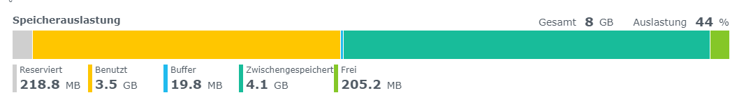

@Thorfinn deine Aussage stimmt zwar, trotzdem ist das mit "Reserviert komisch. Bei mir sieht das z.B. so aus:

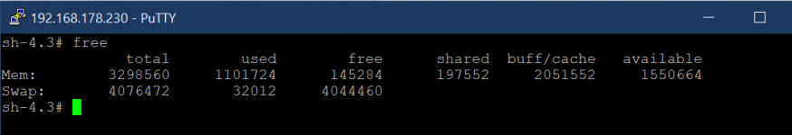

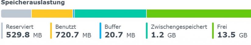

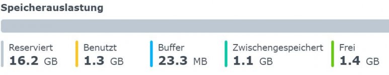

Bei mir sieht es auch aus wie bei dem Bild von Post Nummer 5. Gibt es mittlerweile vielleicht Lösungen? Hab das neueste DSM Update drauf. Bei einer anderen Diskstation sieht es ganz normal aus. Es gibt aber auch meines Wissens keine Einstellung den Ram betreffend da die Reservierung anzupassen oder?
Hänge mal die Speicherreservierungen der beiden Diskstations an.
