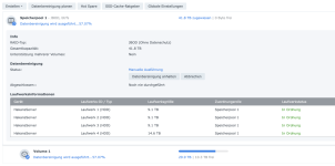

Habe die Geräusche aufgenommen. Siehe Link
http://gofile.me/45UYQ/JnXDPZHPO
Die Smart Werte habe ich eingefügt

Zeige doch mal Screenshots vom Speichermanager. Dein Vorhaben geht aber so auf keinen Fall. Ach ja, jetzt wäre die letzte Gelegenheit dein Backup zu aktualisieren.

Nein, laufen alle HDDs in einem JBOD als ein großes Volume?
Edit: ok, Glückwunsch, das wird spannend.
Hakan1978
14. Jan 2018
78
Ja alles ein Volume als JBOD
8.622
1.447
288
Dann alles sichern, den Speicherpool auflösen, Platte tauschen, neuen Pool und Volumen erstellen, Backup zurückspielen. Die Datenbereiniugung solltest du besser abrechen, bis dein Backup steht und dann ist die wegen dem Neuaufsetzen des Pools eh erst einmal nicht mehr nötig.
