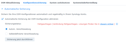

Hallo, auf meiner neuen DS423+möchte ich die automatische Konfigurationssicherung einrichten.
Leider kann er sich nicht verbinden. Die Punkte aus dem verlinkten Artikel bin ich schon durch:
  • DNS geändert
  • Proxy war schon aus
  • IPv6 ausgeschaltet
  • Firewall ausgeschaltet
  • Uhrzeit synchronisier
DSM ist DSM 7.2-64570 Update 1

Seit wann tritt das Problem auf? Hast du einfach mal ein paar Tage gewartet, ob "es sich von selbst behebt"? (Internetfehler, Fehler bei Synology, etc)
Neustart der DS auch mal gemacht?

Die DS ist seit vorgestern eingerichtet. Ich warte dann mal 1-2 Tage..

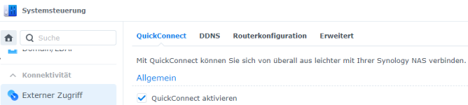

@ottosykora das Konto generell existiert, und weiß auch, dass ich das NAS habe:
Muss ich dort sonst noch was einstellen?
14.437
5.045
544
Das war früher nicht so. Hatte die Konfigurationssicherung auch mal aktiv, QuickConnect aber nie. Keine Ahnung, ob die das mittlerweile geändert haben. Denke aber nicht, sonst würde es ja in deinem oben verlinkten Artikel stehen
bonnma
10. Jan 2023
53
Habe mal eben bei mir nach gesehen. Quickconnect ist bei mir deaktiviert.
Trotzdem wurde gestern und heute erfolgreich übertragen.

Vielleicht wurde das mit DSM 7.2 angepasst bei Neueinrichtung oder es ist ein Bug in 7.2.
Wir anderen kommen ja eher per Update von 7.1 auf 7.2 und hatten es vorher bereits eingerichtet.

Ich habe bei meiner DS220j in der FRITZ!Box den Internetzugriff komplett unterbunden über die Freigaben; dann kommt logischerweise auch dieser Fehler, hast du da zufällig etwas bei Dir eingestellt?
14.437
5.045
544
Muss mich korrigieren. Ist immer noch aktiv. An 2 NASen. An beiden QuickConnect nicht aktiv und die Sicherung läuft. Hat also damit nix zu tun
