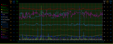

Die Linien vom Chart, kann man die von den Curven etwas dicker machen?
Zudem ist mir etwas aufgefallen, hier ist der Text übereinander.
Der Avr-Chart ist auch kein Fenster welches ich verschieben kann, sondern ein eigener Tab im Browser, bei euch sieht das irgendwie aus wie ein Fenster in DSM. Auch die Spannung der USV wird nirgends deklariert in der Y-/X-Achse. Die MBs der Festplatte ebenso wenig. Wo passe ich das an?
Kurt-oe1kyw
10. Mai 2015
9.139
1.784
Früher war das so, heute müssen wir "tricksen", ja auch bei mir wird ein eigener Tab aufgemacht, den minimiere ich dann und leg ihn ins DSM fenster.
Die Einstellungen der Linien, Linienart, Linienstärke usw definierst du selber unter Avr_Einstellungen > Chart dort die Farbe, Strichart, Linienstärke usw angeben. Die Beschriftungen in den Achsen und Legende.
Spannung USV unter Achsen > USV Eingangsspannung Name Einheit angeben wird dann so als Legende in der Grafik angezeigt.
Die Position der Legende definierst du unter Legende > Legendeneinstellungen > hier Schriftfarbe und Grösse, unter Anordnung WO in der Grafik der Text stehen soll. unter Erweitert definierst du die Breite vom Textfeld, in deinem Fall "überschneiden" die sich, Einstellungen unter Erweitert in der Breite so ändern das es passt.
Es dauert eine Weile bis man das für sich passende "Layout" zusammengebastelt hat, meines schaut derzeit so aus:
Nur damit es kein Missverständnis gibt, zB USV das wird an 2 Stellen definiert:
1. Avr-Einstellungen > Funktion > Chart > links auf ACHSEN klicken > rechts USV-AC Eingangsspannung in Volt aufklappen - Ausfüllen/Einstellen nach deinen wünschen
2. Avr-Einstellungen > Funktion > Chart LINIEN klicken > USV-Unterbrechungsfreie Stromversorgung aufklappen - Ausfüllen, beschriften, Linienfarbe, Linienart, Linienstärke für den Grafen USV Volt-Linie in der Grafik hier definieren.
ACHTUNG!
Nicht jede Synology liefert alle Werte!

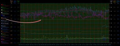

Meine DS118 zB liefert KEINE Lüfterkurve! Siehe Grafik oben aus der DS118 da ist keine Lüftergeschwindigkeit zu sehen!
Die RS1221+ hingegen schon, die zeichnet die Geschwindigkeit der Lüfter auf! Siehe orange, strichlierte Linie, meist Laufen die Lüfter mit ca. 58%, ca. um 16 Uhr 18 und 16 Uhr 38 hat die RS1221+ die Lüfterdrehtzahl erhöht auf 78% bis 80% siehe die orange, strichlierte Linie die 2 Spitzen nach oben hat:

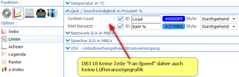

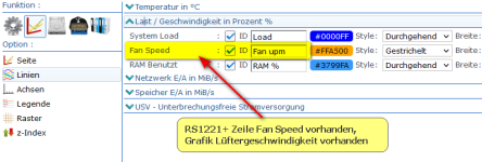

Wie gesagt die DS118 liefert den Wert auch nicht die Zeile "Fan Speed" gibt es dort nicht:
Bei der RS1221+ ist er in den Einstellungen vom AvrLogger unter Funktion > Chart > Linien > Last/Geschwindigkeiten in Prozent% aufklappen > hier ist dann die Zeile FanSpeed und mit setzen vom Haken wird die Grafiklinie dann aktiviert. Zwischen System Load und RAM Benutzt:
Ist leider von Synology Modell zu Modell unterschiedlich.
