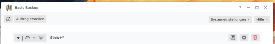

Wenn man beispielsweise einen Job mit einem "+" anlegt: blah+blubb.sh
Der Job taucht dann im Basic Backup Home auf, aber:
- man kann diesen nicht mehr in der GUI löschen, sondern muss auf die Console
- beim Versuch des Umbenennens, wird ein neuer Job erstellt und der alte mit "+" verbleibt im GUI
- beim Versuch des Editieren stellt man fest, dass quasi keine gemachten Job-Einstellungen, sondern Leerfelder angezeigt werden.
Das sollte allein schon durch die Formular Validierung garnicht erst möglich sein. Sprich, die Eingabe wird auf erlaubte Zeichen hin überprüft und nur dann kommt man weiter. Wie du das geschafft hast, ist mir demnach ein Rätsel. Bei mir funktioniert das jedenfalls nicht.

13. Feb 2023

Mal abgesehen davon, das ich dem Formularfeld die erlaubten Zeichen ( - und _ sowie Leerzeichen ) angegeben werden, würde mich interessieren, welchen Browser du in welcher Version verwendest.
