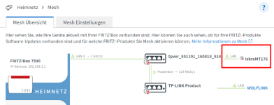

Moin zusammen,
ich ärgere mich aktuell und mal wieder, mit meiner FB7590 herum weil die scheinbar ein gewisses Eigenleben führt und scheinbar irgendwie mit den eher üblichen Aufgaben überfordert ist. :rolleyes: Zumindest hier bei mir. Was ist passiert, bzw. was geht hier gerade ab:
Vorab grob der Aufbau und die Geräte:
- FB7590 und ca. 50 aktive Clients im LAN/WLAN - DHCP-IP-Vergabe der FB aktiv
- Asus XT8 Mesh-System wovon der zentrale Mesh-Client direkt per LAN-Kabel an die FB angeschlossen ist
- 1 x TP-Link Powerline-Adapter angeschlossen an einen Switch und mit Verbindung zu einem weiteren Powerline-Adapter mit LAN-Verbindung zu meiner Wolf Heizungsanlage
- 17 St. ESP8266 Geräte (15 x Gosund/Nous Steckdose mit ESP8266 + 1 x ESP8266 für IR-Lesekopf + 1 x ESP8266 WLAN Stick am Growatt WR)

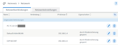

Gestern ist mir eher durch Zufall im Log des Asus XT8 aufgefallen das ein Gerät quasi im Sekundentakt versucht mit einem XT8 Mesh Client eine Verbindung aufzubauen.
OK also mal beim XT8 Mesh nachgeschaut was da ggf. los ist und welches Gerät die Mac-Adresse D8:BF:C0:E5:FB:B4 hat. Erstaunt musste ich dann festgestellt das es bei mir dort gar kein Gerät mit dieser Mac-Adresse gibt. Dann habe ich mal nachgeschaut welche Firma die D8:BF:C0: gegistriert hat und das ist Espressif Inc. Also muss es ein Gerät mit einem ESP8266/ESP32 Microprozessor sein. Also meine o.g. 17 Geräte überprüft und keins davon hat die Mac-Adresse D8:BF:C0:E5:FB:B4.
Dann einen Blick in die Netzwerkübersicht bei der FB geworfen. Jetzt wurde es noch komischer, denn das Gerät mit der Mac-Adresse D8:BF:C0:E5:FB:B4 tauchte dort bei den verbundenen Geräten auf, allerdings ohne eine IP. Da es als aktives Gerät gelistet war lies es sich natürlich auch nicht löschen. OK - dann einfach mal die FB neu gebootet. Ergebnis: Jetzt tauchte das Gerät mit der Mac-Adresse bei den Geräten mit "Ungenutzte Verbindungen" auf und dort wurde jetzt die IP 192.168.1.17 dafür angezeigt. OK da es jetzt bei Ungenutzte Verbindungen gelistet war konnte ich es auch löschen und das Teil war dann weg. Soweit erst einmal so gut, auch wenn das immer noch keine Erklärung dafür ist um welches Gerät es sich überhaupt handelt und wieso es sich mit einem XT8 Mesh-Client verbinden will. Anm.: Ja ich kann sicher ausschließen das hier bei mir noch irgendwelche anderen ESP-Geräte vorhanden sind.
Im Zuge dessen fiel mir aber auf das es bei den Ungenutzte Verbindungen der FB auch noch drei weitere ESP-Gerät mit einer Mac-Adresse gibt. Auch diese Mac-Adressen gibt es bei keinem Gerät im meinem Netzwerk. Zwei dieser drei ESP-Geräte konnte ich dann löschen. Das dritte sieht so aus und lässt sich nicht löschen!
Anm.: Das erste Gerät dort (PC-7C-10-C9...) ohne IP ist einer meiner drei XT8 Mesh-Clients, die natürlich alle bereits mit ihrer Mac-Adresse und IP bei den Geräten mit Aktive Verbindungen gelistet sind. Also ist auch diese Anzeige dort falsch und somit Quatsch.
OK - das ESP-Gerät hat also die Mac-Adresse E6:C0:..:. Klickt man jetzt auf bearbeiten wird das angezeigt
Lt. der Anzeige hat das ESP-Gerät dann nicht die Mac-Adresse E6:C0:..: sondern stattdessen die E5:FB:B4: Hä - was geht denn hier ab? o_O
Wie erwähnt lässt sich das Gerät auch nicht löschen und auch ein Reboot der FB ändert daran nichts. Also werde ich mich wohl noch eine Weile damit beschäftigen dürfen was da abgeht und was die FB da für komische Sachen macht. :mad:
BTW komische Sachen bei der FB: Das die Mesh-Anzeige der FB auch gene mal spinnt ist ja ein altbekanntes Problem, sodass mich diese - seit dem ich das WLAN der FB gar nicht mehr nutze - schon lange nicht mehr interessiert. Die Mesh-Anzeige bei meiner FB ist aber schon ewig der Meinung das der zentrale XT8 Mesh-Client nicht direkt per LAN-Kabel mit der FB verbunden ist, sondern das dieser über die Powerline-Verbindung des tpver_801191_160818_914 Adapters mit meiner FB verbunden wäre. :ROFLMAO:
Was natürlich auch vollkommener Quatsch ist.
Ich glaube es ist langsam an der Zeit meine FB mal per Werksreset in den Urzustand zu versetzen und dann mein kompl. Netzwerk neu einzurichten. Dabei werde ich dann aber wohl auf die DHCP-Server-Funktion der FB verzichten und es so wie ich es früher immer gemacht habe, nur noch mit statischen IPs arbeiten. Leider bin ich vor ein paar Jahren - aus Bequemlichkeit - davon abgewichen und habe die IP-Steuerung der FB überlassen und - zumindest was die Anzeigen und Auflistungen der FB betrifft - scheint das alles andere als gut und zuverlässig zu funktionieren.
Tja so wird es auch nie langweilig. :censored: :)

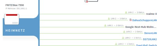

Sehe ich in dem Bild jetzt nicht. Der Asus XT8-kueche hängt nach Ansicht der FB per LAN an tpver_801191_u.s.w.
war der vielleicht vorher mal über einen der anderen LAN-Ports an der Fritzbox, der hat ja mehr als einen.

Ja immer wenn ich mich mal wieder mit so einem Quatsch bei der FB herumärgern muss bin ich kurz davor mir ein VDSL-Modem (Draytek oder Zyxel) zu kaufen und die FB hier heraus zu schmeißen, aber eigentlich bin ich mit ihr ansonsten ja ziemlich zufrieden. Die Dect-Funktion wollte ich irgendwie nicht missen und auch der Support von AVM bzgl. Firmware ist ja ziemlich vorbildlich. Alternative Hardware um die FB als Router zu ersetzen hätte ich hier jede Menge zur Auswahl. Es fehlt halt nur ein reines VDSL-Modem und auf FB + Exposed Host habe ich auch keine Lust. Na mal sehen.
@Stationary
Zu 1: Eben und tpver_801191_160818_914 ist ein Powerline-Adapter an dem die XT8 halt nicht hängt. Diese ist direkt an den FB angeschlossen und sollte somit wie die ganzen anderen Geräte auch bei den LAN-Verbindung angezeigt werden und nicht unterhalb des PowerLine-Adpaters. Sprich da
Zu 2: Keine Ahnung :) aber das dürfte m.M.n. doch eigentlich keine Rolle spielen. Wenn ein Gerät über einen - welchen auch immer - LAN-Port mit der FB verbunden ist und dort mit Mac-Adresse und IP bei den aktiven Verbindung auftaucht, dann sollte das Gerät doch nicht zusätzlich mit seiner Mac-Adresse bei den Geräten mit ungenutzer Verbindung auftauchen. Was sollte das für einen Sinn machen? So als eine Art Erinnerung nach dem Motto: Hey das Gerät war auch schon mal mit dem LAN-Port 1, 2 oder vielleicht auch 3 verbunden. Wenn es danach geht und danach wie häufig ich hier schon Geräte an unterschiedliche LAN-Anschlüsse der FB und der div. Switche angeschlossen habe, dann müsste es dort jede Menge solcher Einträge geben. :)

Edit: Das sich der ESP-6EC0DF bei den Geräten unter Ungenutze Verbindungen und mit der IP 192.168.1.6 nicht löschen lässt besteht aber weiterhin.
Edit 2: Wie gesagt lies es sich nicht löschen und auch die Einstellung Zurücksetzen ("Beim Zurücksetzen werden alle Einstellungen für dieses Gerät gelöscht. Es wird als neues Gerät ins Heimnetz aufgenommen.") hat nichts verändert. Was aber letztendlich zum Ziel, sprich dem löschen geführt hat, war den Haken bei "Diesem Netzwerkgerät immer die gleiche IPv4-Adresse zuweisen." zu setzen. Nachdem ich das gemacht hatte lies sich das Gerät im Anschluss dann endlich löschen. Ob das jetzt auch so bleibt, oder es ggf. nach eim Reboot der FB wieder auftaucht, weiß ich jetzt noch nicht. Zumindest ist es jetzt erst einmal weg.
Jetzt muss ich "nur noch" herausbekommen woher diese "Geister-ESP-Geräte" überhaupt kommen. :ROFLMAO:
Edit 3: Zu Punkt 1 und dem sehn ob und wie lange das auch so bleibt. Nicht sehr lange. :rolleyes: Die FB fängt bei der Mesh-Anzeige von sich aus schon wieder an herumzuspinnen und das auch ohne das ich sie jetzt zwischenzeitlich noch einmal gebootet und/oder irgendetwas anderes gemacht hätte. Jetzt ist der IR-Lesekopf mit WLAN am Iskra Zähler angeblich per PowerLine Adapter verbunden. Wie gesagt die Mesh-Anzeige ist :poop:

Bzgl. Eigenleben und Mesh Anzeige der FB. Heute und inzwischen ist die Mesh Anzeige der FB dann der Meinung das sich jetzt auch noch 6 meiner 15 Gosund/Nous WLAN Steckdosen wieder über den TP-Link PowerLine Adapter mit der FB verbunden hätten.
Ja ne is klar die WLAN-Geräte im Erdgeschoss verbinden sich mit dem PowerLine Adapter der hier oben im Arbeitszimmer in einer Steckdose steckt. :ROFLMAO: Ich weiß schon warum ich bereits seit Jahren die Mesh Anzeige der FB ignoriere, denn was dort angezeigt wird hat nicht unbedingt etwas mit der Realität zu tun. :p
Zumindest die "Geister-ESP-Geräte" sind in der Netzwerkübersicht bei den aktiven oder ungenutzen Vebindung bisher noch nicht wieder aufgetaucht und somit wird auch mein Asus XT8 Mesh (Log) nicht mehr mit Verbindungsversuchen geflutet. Das war ja der eigentlich Punkt der mich gewundert und auch geärgert hat.
Wobei ich den Zusammenhang immer noch nicht wirklich verstehe. Die im Moment für mich einzig denkbare Möglichkeit wäre das es sich dabei gar nicht um Geräte bei mir, sondern ggf. aus der Nachbarschaft handelt. Hier in der Siedlung stehen alles EFH, allerdings sind die Grundstücke auch nicht so groß. Meins hat z.B. (nur) rund 500 qm. Somit sind die Häuser und die dort verwendeten WLAN-Geräte, auch nicht weit voneinander entfernt. Nun ist es ja so das mein Asus Mesh-System bzgl. der WLAN-Leistung ziemlich heftig - sprich gut - ist und somit bei bestimmt vier - fünf der Nachbarhäuser um mich herum ebenfalls in Reichweite ist. Wenn also bei einem Nachbarn ebenfalls irgendwelche ESP8266/ESP32-Geräte im Einsatz sind - was ziemlich sicher auch der Fall ist - dann wäre es auch durchaus denkbar das eins (oder ggf. auch mehrere) dieser Geräte versucht sich mit meinem Asus Mesh zu verbinden. Darauf deuten auch irgendwie die Log-Einträge bei dem Asus Mesh hin:

D.h. das Gerät mit der Mac-Adresse D8:BF:C0:E5:FB:B4 versucht sich zu verbinden, aber die Verbindung bricht aufgrund der schlechten WLAN-Verbindung (rssi:0) direkt wieder ab. Teilweise tauchen im Log ja auch rssi-Werte mit -92, -94 und -95 auf, was dann ebenfalls dazu führt das die WLAN-Verbindung direkt wieder abbricht.
Das wäre zumindest für mich eine mögliche Erklärung woher diese "Geister-ESP-Geräte" stammen könnte. Im nächsten Schritt werde ich die Mac-Adresse(e) einfach mal per WLAN-MAC-Filter sperren. Mal sehen ob dann entgültig Ruhe ist.

Jepp direkt mal die D8:BF:C0:E5:FB:B4 für alle drei WLAN-Bänder gesperrt. :)
