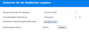

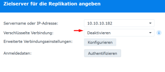

Oke zu früh gefreut, langsam bin ich echt am verzweifeln. Die Ursache liegt wohl doch nicht am Netzwerk sondern an der Einstellung beim Syno.
Sobald ich ich bei Verschlüsselte Verbindung "Aktivieren" umschalte klappt es einwandfrei nur bei der Option "Deaktivieren" klappt es nicht.
