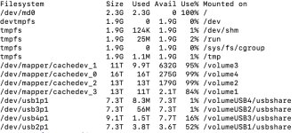

ich habe folgendes Problem und leider dazu keine Lösung gefunden.
Beim installieren neuer Pakete auf eine DS923+ mit genügend Speicher bekomme ich die oben genannte Fehlermeldung.
Beim Verwenden der df Funktion sehe ich das /dev/md0 zu 100% gefüllt ist.
In den Foren finde ich dazu nichts, da die Suche nicht durchgeführt werden (Begriff zu kurz, zu häufig).
Jemand eine Idee oder die Verlinkung auf einen Thread der das Thema behandelt?
Ich will nicht die space-prereserve Datei löschen, da dies m.E. nicht die Lösung sein kann...
Danke und BG
Manuel

Kannst du einmal in dem root Home Verzeichnis nachschauen?

vielen Dank für die Links. Ich habe diese durchgelesen. Eine Datei die besonders groß ist habe ich leider nicht gefunden. Habe jetzt die space-prereserve auf 0 gekürzt. Mal schauen ob das langfristig was bringt.
