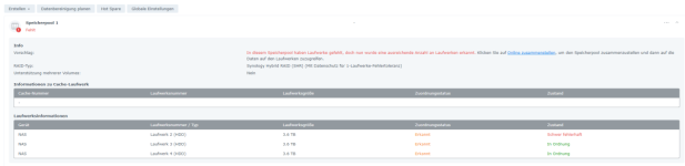

Ich habe jetzt direkt 2 Festplatten nachgekauft und da der Speicherpool jetzt schon weg ist HDD1 (/dev/sdb) auf HDD0 (/dev/sda) mittels den Befehl "nohup dd if=/dev/sdb of=/dev/sda bs=4K conv=noerror,sync status=progress" zu kopieren.
Hier mal eben ein Screen von /dev/sdc1 wie der aktuelle status auf MDAM aussieht.

Da wie gesagt eine komplett hinüber ist die kann nichtmal extern gelesen werden, und die andere die gerade kopiert.
md2 wurde bereits gestoppt alleine da meine sis einen neustart initiert hatte.

288
@Lusaca in deinem Sceenshot pool1.png wurde doch vorgeschlagen, den Pool mit den 2 intakten und der einen schwer fehlerhaften Platte online zu nehmen. Hattest du das mal versucht?
