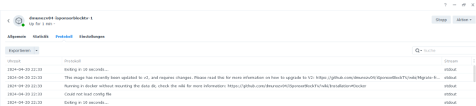

Das muss irgendein Pfad auf dem Host sein. I.d.R. nimmt man den Docker-Ordner. Also -v /volume1/docker/iSponsorBlockTV:/app/data \

Auf Github ganz rechts findet du ein Beispiel Template.
Nach dem Anpassen des Pfads kommt nun folgende Meldung.
Error    2024/04/22 10:19:21    1337    Start container dmunozv04-isponsorblocktv-1 failed: {"message":"failed to create shim task: OCI runtime create failed: runc create failed: unable to start container process: exec: \"python3\": executable file not found in $PATH: unknown"}.
Folgender Pfad habe ich mal angelegt und in "data" mal die config.json file reingeschoben > /docker/iSponsorBlockTV/app/data
Noch irgendwelche Tipps?

Letzter Schritt: "You need to install python version 3.8 or higher first, and to make it available in your PATH"

Ich habe es auch versucht, via Container-Manager und Portainer auf der Diskstation.
Leider bekomme ich bei beiden diese Fehlermeldungen:
File "./main.py", line 3, in <module> File "./iSponsorBlockTV/helpers.py", line 158, in app_start File "./iSponsorBlockTV/helpers.py", line 66, in validate ValueError: No youtube API key found and channel whitelist is not empty
