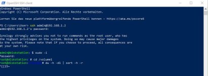

Komm, das schaffst du. Hier mal ein Screenshot von mir von der Eingabeaufforderung
Am # im Prompt erkennst du, dass du nun "root", also der Oberchef, bist.
Reaktionen: dimuscio

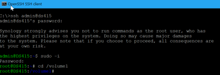

So, der Output ist da: ^[[15~
Bringt das was?
dimuscio
14. Nov 2012
90
13
Hier ist der Printscreen
