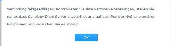

Ich hab jetzt den port 6690 freigegeben wenn ich aber beim slave nas in die konfiguration die ipv6inkl port wie folgt eingeben dann wird keine Verbindung aufgebaut [2001:0db8:85a3:08d3:1319:8a2e::]:6690

Für IPv6 sehen die Portfreischaltungen aber bei den meisten Routern anders aus als bei IPv4. Außerdem musst du die öffentliche IPv6 der DS erreichen, nicht die des Routers, wie das bei IPv4 noch der Fall war / ist.

Habe es versucht, trotzdem bekomme ich keine Verbindung hin, habe Bilder von der Fritze und von der Syno hinzugefügt.
Müssen beide Standorte IPV6 unterstützen oder ist es egal? Die Slave NAS ist nhmlich in einen IPV4 Netz.
Noch eine Idee?

bin mit IP6 nicht so erfahren, aber vielleicht muss man bei der Einrichtung der Verbindung einfach die IP6 der DS angeben, aber ohne den Port dahinter
Bei IP4 gebe ich dort auch keinen Port an
aber ich denke auch muss IP6 irgednwie an beiden Orten durchkommen, aber ja, bin da nicht so perfekt drin
