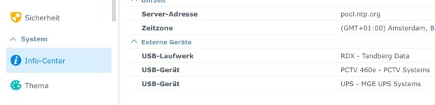

DSM => systemsteuerung => info center , Karteireiter allgemein, unten stehen externe Geräte ,
dort wird auch nichts angezeigt?

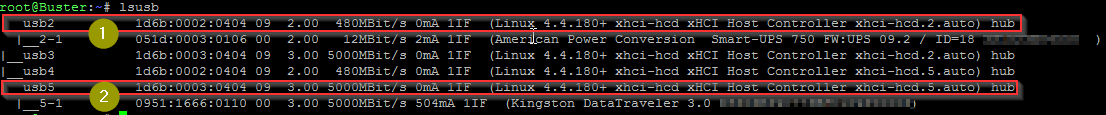

Die intern verbauten USB-Kontroller unterstützen zum Teil nicht alle Protokolle:
Auf meiner DS118 z.B. unterstützt der Kontroller „usb2“ nur maximal USB 2.0 !! „usb5“ hingegen bis USB 3.0.
Im Zweifelsfall einfach mal die Ports tauschen und erneut versuchen.

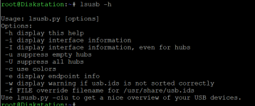

lsusb (ohne Optionen) liefert *keine* Ausgabe!
lsusb -h liefert folgende Ausgabe:
