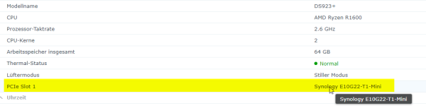

Was steht denn bei dir unter Systemsteuerung - Infocenter - Allgemein - PCIe Slot?
