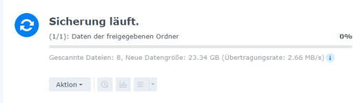

wir nutzen derzeit ein DS1821+ mit 8x WD Red Pro 8TB um primär Backups von MacBooks zu machen und diese zusätzlich in die C2 Cloud hochzuladen. Verbindung ist komplett über LAN (müssten alles Cat 6 oder 7 sein). Leider ist sowohl das Backup über Time Machine unfassbar langsam, als auch das Backup in die C2 Cloud. Ich habe gestern morgen ein neues Backup von ~8TB als Sicherung in die C2 Cloud eingerichtet und heute morgen war der Fortschritt noch immer bei 0% und er hat noch nicht mal was hochgeladen. Es scheint so, als würde noch die Größe berechnet bzw. die Daten gescannt zu werden.
Ja, es sind 8TB, aber nach 24 Stunden sollte das System doch wohl in der Lage sein die Größe berechnet zu haben oder sehe ich das falsch?

Aktuell zeigt er mir im Hyper Backup bei einer Sicherung eine Übertragungsgeschwindigkeit von unter 10MB/s an. Die Schwankt so zwischen 2 und 10 MB/s). Allerdings ist das noch der Scan und noch kein Upload.

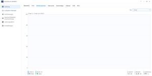

Und poste mal Screenshots vom Ressourcen-Monitor, was läuft denn noch auf der DS?

Was sagt denn der Arbeitsspeicher, SWAP, lass das mal ein paar Minuten laufen, um zu sehen ob der RAM auf die HDD auslagert.

ja, der RAM passt
