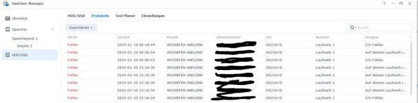

Guten Abend zusammen,
nach dem durchstöbern des Forums bin ich auf Fehler im Speicher Manager meiner Festplatten gestoßen.
Besteht hier Handlungsbedarf?

Davon ausgehend, dass folgende IDs immer bei 0 sein sollten (1, 5, 7, 197, 198, 199, 200), scheint die erste Platte Probleme zu bereiten.
Hast du ein Backup? Wenn nein, dann zügig anfertigen. :)

Die in der Klammer stehen. ;) Deine RAW-Werte (ID1) sind nicht okay.

ID197 die HDD ist tot.

Welche Frage ich mir gerade auch noch stelle ist, wenn ich beide Screenshots vol1 und vol2 anschaue, da sehen die Werte im Vergleich ähnlich aus. Wieso soll HDD1 (Vol1) kaputt sein?

es geht um die Rohdaten ID1 und ID197, die HDD ist am sterben, bzw. sie ist tot, weiß es aber noch nicht.

ID 1 ist auf 903, ID 197 auf 4.
Die Platte ist noch nicht tot, aber angeschlagen.

Der unterschiedist ID 1 über 900 Fehlerhafte Sektoren , ID 197 Fehler die nicht korrigiert werden können.
Auf HD2 gibt's die nicht.
HDD1 muss schleunigst raus
