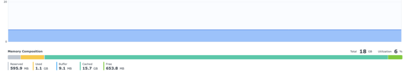

nachdem ich mich knapp 14 Tage durch die ganzen Empfehlungen und Ratschläge in diesem Forum gewühlt habe, läuft seit heute bei mir eine DS224+ mit dem hier oft bestätigten RAM.
Außerdem dazu läuft eine, ebenfalls hier oft empfohlene, HDD.
Meine beiden alten 4TB WD Red Plus Platten sind in eine FIDECO Festplatten Dockingstation umgezogen, diese wurde anstandslos von der DS224+ erkannt und die HDDs fristen jetzt ihr Dasein als externe USB Geräte und dienen als Datengrab. Läuft wunderbar.
Bei der Installation inkl. dem bereits eingebauten RAM kam es zu einem Fehler und die DS war nicht mehr erreichbar. Nach dem ich die HDD noch mal neu formatiert und den RAM wieder ausgebaut habe, lief die erneute Installation fehlerfrei durch. DS runtergefahren, RAM Riegel wieder eingebaut, DS neu gestartet habe und der RAM wurde anstandslos erkannt.
Nach dieser Erfahrung würde ich allerdings nicht noch mal den RAM einstecken BEVOR die DSM Installation erfolgreich durchgelaufen ist, so konnte ich nämlich tatsächlich nicht nachvollziehen ob es am RAM oder an der HDD oder an einem Fehler meinerseits lag.
