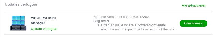

Da bei mir das DSM 7.2.1-69057 Update 1 noch aussteht und ich das mir momentan angebotene Update 2.6.5-12202 auch noch nicht installiert habe:
Welche Version des VMM läuft denn jetzt bei Dir?
10.621
3.967
414
2.6.5-12202

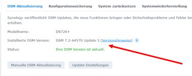

Synology scheint auch den Zugriff auf das Update zu strecken.
Bei mir schaut es (heute) noch so aus:
Und ich werde da wohl auch noch bleiben.

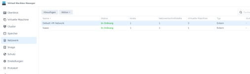

10.621
3.967
414
Lösch mal im VMM Settings den ausgewählten LAN und erstelle ihn neu, nicht in der VM.

10.621
3.967
414
Ich hatte hier das Netzwerk "hasso" gelöscht und neu angelegt, dann ging es wieder bei mir, siehe Bild:
Ist bei meiner DS720+ auch so und ja eigentlich auch eher normal, sprich das die Updates zeitversetzt an User/DS ausgerollt werden.
Was ich gerade überlege ist ob die hier genannten IP-Probleme bei VM an dem DSM-Update, oder eher an dem VMM-Update liegen? Wie gesagt habe ich das VMM-Update 2.6.5-12202 bei mir ja auch noch nicht installiert.
