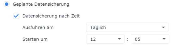

Fragst Du nach den Einstellungen im Zeitplan?
Dort habe ich "Täglich" - oder meinst Du was anderes?

Wenn Du nur Mo. bis Sa. möchtest solltest Du entsprechend nur die benötigten Tage auswählen und Sonntag weg lassen .

Oben habe ich gefragt, wie ich
Zusätzlich möchte ich 3 Sonntags-Sicherungen.
Zusätzlich möchte ich 12 Monats-Sicherungen (wenn möglich mit dem 4. Sonntag pro Monat).
erreichen kann.
Deshalb ging ich davon aus, dass ich den Zeitplan auch am Sonntag laufen lassen muss.
6.401
2.294
279
Ah OK, das habe ich anders gesehen , dann solltest Du natürlich den Sonntag drinn lassen.
