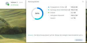

ich administriere eine Synology DS223 von einem Kollegn mit 2x 2TB mit einem Speicherpool und Volume (BTRF) mit SHR.
Das System wurde vor einigen Wochen erste initial aufgesetzt und dann mit den Daten aus, vor allem Photos und Videos, aus alten externen HDDs bespielt.
Im Grunde laufen auf dem System nur SMB, PhotoStation, Drive und HyperBackUp (BackUp auf ext. HDD).

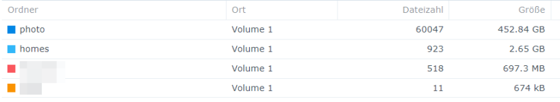

Laut Speicher-Analysator sind auf dem System nur ca. 500GB in Nutzung.
Im Speicher-Manager werden aber mehr als das doppelte schon genutzt. Damit sind anstatt von knapp 30% schon fast 60% des Speichers gefüllt.
Ich kann mir leider gerade nicht erklären, wie das zustande kommt.
Hat jemand von euch eine Idee wie ich das nachvollziehen kann?
Für Hilfe und Tipps bin ich sehr dankbar.

also ich würde sagen da hast Synology Drive aktiv. musst dort mal schauen was der Drive Cache verbraucht.

... und lass dir im Speicher-Manager auch mal die Nutzungsdetails des Volumes ausgeben.

Wo kann ich den Cache genau nachschauen?
Red2Devil
09. Apr 2024
11
Ok danke für den Tipp.
Hier scheint offensichtlich der Drive Server einiges zu beanspruchen

genau mit Cache meinte ich dir Drive Datenbank ,
musst einfach schauen ob es wirklich benötigt wird in dem umfang.

Du kannst Dir die Größe der Datenbank auf der Drive Admin Konsole berechnen lassen. Hinzu kommt an gleicher Stelle eine Papierkorb Funktion die nur für Drive ist, bei den sonstigen Papierkörben ist Drive ausgeschlossen worden, von daher würde das leeren dieser im Zusammenhang mit Drive nichts bringen.
Hier zählt nur der auf der Drive Admin Konsole.

Ich habe die Versionierung ausgeschaltet und anschließend eine Datenbereinigung losgetreten.
Nun sind schon 100GB mehr auf dem Speicher und es ist erst bei 20%.
Danach werde ich es auf jeden Fall kleiner halten, wenn nicht ganz ausschalten.

Ja mag sein- ist allerdings nun durch. Nun hat sich das Datenvolumen auf 560GB reduziert. Das passt nun.
