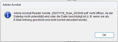

ich habe kürzlich Cloud Sync eingerichtet und synchronisiere damit meine NAS mit OneDrive.
PDF und JPG Dateien, die von der NAS zu OD geladen werden kommen dort nicht korrekt an, siehe angehängte Datei.
Woran kann da liegen?
vg
Christian

Versuchst Du direkt mit Acrobat von OneDrive aus zu öffnen? Dann nimm‘ mal den Haken bei „Enable Protected Mode at Startup“ beim Acrobat DC heraus und starte Acrobat DC neu. Könnte daran liegen.
