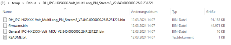

bin auch gerade leicht verwirrt. Firmware für IPC-HFW5541E-Z5E geladen und entpackt.
Hier sieht es schon wieder anders aus und in der READMe steht: Supported Devices: HFW52XX,HFW54XX
aber meine HFW55XX nicht😳
Die General...bin mit 10KB kannes ja nicht sein, nur wofür ist die nunwieder, FPGA program package?
Gruß Götz

Du benötigst das "DH" - Paket. "General" ist die MCU und muss nicht geflasht werden.
Mit 5xxx oder 54xx nicht verwirren lassen, die zweite Ziffer gibt die MP an und ist für das Update in diesem Fall nicht relevant. Ist alles die Volt-Firmware.
Um die Kamera zu "entbranden", sprich um z.B. das Dahua Logo aus dem WebGUI zu entfernen. Ist für OEM-Kameras gedacht. Zumindest war das früher so. :)

Das stimmt aber nicht ;) Das ist die MCU, das hat nichts mit dem Branding zu tun.

Und wozu ist die dann genau da? Wie gesagt war es früher so das die mit General-beginnende Firmware die Firmware ohne Branding war und die mit DH-beginnende dann die mit Dahua Branding. Wenn das heutzutage nicht mehr der Fall ist dann sorry. Bekanntlich hinke ich mit meinen alten Dahua Kameras etwas hinterher. :LOL:

Da stimmt auch heute noch, nur nicht wenn MCU im Titel drin steht. Hier passt deine Aussage.
Hier passt sie nicht. Die MCU (MicroController Unit) muss in der Regel nicht upgedatet werden. Bei PTZ Kameras kann es aber hilfreich sein, wenn es zb. Steuerungsprobleme gibt.
Die MCU ist auch bedeutend kleiner von der Dateigröße. Die "General" und "DH" Firmware, also mit und ohne Branding haben annähernd dieselbe Größe ;)

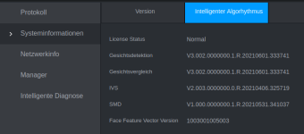

Weil ich gerade im WebGUI meines NVR herumpfusche :LOL: hier noch ein Screenshot zu dem Thema "Algorithm Model Firmware": Damit dürften vermutlich dann wohl diese Versions-Nummern gemeint sein, die dann bei meinem NVR - neben den normalen Systeminfos zu der Firmware-Version, S/N, Onvif-Version usw. - extra ausgewiesen werden.
Ob es so eine extra Anzeige bei Euren Kameras mit der Volt-Firmware dann auch im WebGUI gibt weiß ich nicht. Bei meinen hier verwendeten älteren Kameras gibt es nur die normale Anzeige
ohne irgendwelche Zusatzinfos zu "Algorithm Model".

viel mehr gibts hier auch nicht, Algorithm Version hab ich noch.
