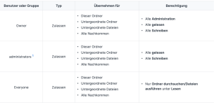

Die Berechtigungen in homes habe ich gemäss dieser Vorgabe von Synology gemacht:

Hm. Das hab ich noch nie gesehen. Normalerweise kann man den homes einfach so belassen, wie er von DSM erstellt wird.
Kann er in der FileStation auch auf den home des anderen Users zugreifen oder betrifft das nur Photos?

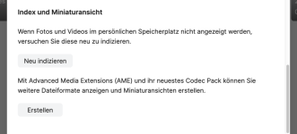

Achso also siehst du nur die Miniaturansicht und das Bild lässt sich gar nicht öffnen? Was für ein Fehler kommt beim Öffnen?
Für mich hört sich das nach einem fehlerhaften Index an. Deshalb würde ich mal die Neuindizierung versuchen.

Welche Neuindizierung hast du gemacht?
In Photos selbst kannst du als angemeldeter User eine Neuindizierung der Miniaturansichten im persönlichen Bereich anstoßen.

Siehe Beilage, als ich unter seinem User angemeldet war.

Ok, das hatte ich auch gemeint. In der Systemsteuerung gibt es ja auch noch den Indizierungsdienst. Dieser hat aber m.W. nix mit der Datenbank des persönlichen Bereiches zu tun. Wenn nicht viele Fotos im Bereich des Users sind, würd ich die alle mal rausschieben und dann neu indizieren, sodass alles leer ist. Danach wieder hineinkopieren. Wenn dabei das Problem nicht verschwindet, liegt entweder ein Bug vor oder es ist irgendwas am Dateisystem "verwurstelt".
