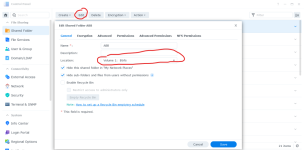

Wenn es hier nur um die Shares geht, kannst du das so machen:
weltraumhund
27. Mrz 2024
steht in einer der irreführenden Hilfedokumenten so, aber das funktioniert leider nicht:
Daher die Frage, wie ich die Config auf der Kommandozeile ändere?

Schon mal auf die Idee gekommen, dass das Verschieben bei Gemeinsamen Ordner nicht mehr funktioniert, wenn die auf einem schreibgeschützten Volumen liegen?
Was genau ist an welchen Hilfedokumenten irreführend?

das Hilfedokument empfiehlt aber genau das - also vielleicht sollte Synology selbst auf diese Idee kommen? :)

Welches Hilfedokument empfiehlt bei einem schreibgeschützten Volumen die darauf befindlichen gemeinsamen Ordner zu verschieben? Die aktuelle Version hat eine Versionnummer.

Der Screenshot ist aber nicht aus dem Hilfedokument und dort steht als eine von 2 Optionen auch nur was von Daten verschieben, was allerdings wenig hilfreich ist, da das ja bei einem schreibgeschützten Volumen nicht mehr geht. Auf das Hilfedokument wird verlinkt, weil dort auch steht, wie man die Daten mit der File Station verschiebt oder kopiert. Das Problem ist also nicht das Hilfedokument sondern die Meldung im Speichermanager.

genau in dem Kontext ist das Hilfedokument nicht richtig - also irreführend, wie ich geschrieben hatte.

Nicht das Hilfedokument ist irreführend. Die Meldung des Speichermanagers ist es.
