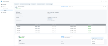

Hallo Forum,
auf meiner DS923+ mit DSM 7.2 64570 UP1 wollte ich nachträglich das Volume1 verschlüsseln. Leider habe ich bis jetzt dazu keine Einstellung gefunden, diese wird mir nur angezeigt, wenn ich ein neues Volume erstelle.
Sowas muß doch möglich sein!!! Kann mir da vielleicht einer weiter helfen?
Vielen Dank und schöne Grüße aus Trier!!!

Nein, geht nachträglich nicht.
Du musst das Volume auflösen und neu erstellen.

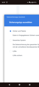

Und zur Frage zum erstellten Backup, sind wohl diese zwei Punkte gemeint. Also "Ordner und Pakete" oder "gesamtes System"?

jayrock
04. Apr 2013
synology backup komplettes System
Bin auch gerade durch. Ja, komplettes Backup stellt die Volumes so, wie sie waren, wieder her. Also unverschlüsselt.
Mit dem "Packages and Folders" Backup kannst du auf ein neues, verschlüsseltes Volume wiederherstellen. Ein paar Paket-Settings haben es nicht überlebt, die Daten sind aber alle da. Mach dir viele Screenshots von den Settings.
Reaktionen: maxblank und StephanH
