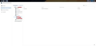

axefg
22. Apr 2012
67
Hab ich gemacht; die GPOs werden nicht angewendet.
Siehe im Anhang meine Struktur. Ist für jemand erklärbar, warum dies so ist?

axefg
22. Apr 2012
67
Vielen Dank - das scheint es leider nicht zu sein. Auch andere GPOs werden in dieser OU nicht angewandt. Wenn ich die GPO aber in die selbe Ebene der GPO "Default Domain Policy" (also in die OU der Domäne) verknüpfe, geht es sofort.

axefg
22. Apr 2012
67
Du hattest recht, vielen Dank @Adama. Verstehe ich richtig, dass Benutzerkonfigurationen also nur auf User laufen?
Adama
05. Mrz 2013
2.002
585
Genau...
Andersrum gibt es ja auch die Computerkonfiguration, die wirkt natürlich nur auf Computer-Objekte.
Du kannst beide kombinieren. Dann müssen die aber an einer Stelle im Tree angehängt werden, unter der irgendwo beide Objekte - Compuer und User- - erreicht werden.
Deswegen habe ich meine GPOs sauber getrennt.
