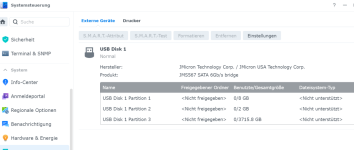

Wie kann ich meine 8 kleineren HDDs nun einzeln im neuen NAS bespielen, sodass ich die HDDs mit den Daten dann wieder einspielen kann?
Alles was ich bisher probiert habe, führt dazu, dass ich sie im ext. Gehäuse, mit gleichen Usern etc. und sogar im gleichen NAS nicht mehr auslesen kann.
Wenn ich eine HDD alleine als Basic Volume erstelle und auswerfen will, löscht das NAS immer alle Daten.
Fahre ich es herunter und stecke die HDD ins ext. Gehäuse -> "Dateisystem nicht unterstützt"
Probiert hab ich schon btrfs und ext4!?
Wenn ich die HDD im ext. Gehäuse partitioniere/formatiere und dann einbaue, lässt mich das NAS sie nicht nutzen/bespielen, sondern will immer ein einen neuen Pool und Volume. Welches ich wieder nicht auswerfen kann. Drehe mich im Kreis!
Kann doch nicht sein, dass ich mit dem NAS die HDDs nicht einzeln bespielen kann, sodass ich sie wo anders, oder am gleichen Gerät im ext. Gehäuse wieder lesen kann, oder?
Doch, genau so ist es.
Dafür ist ein NAS schlicht nicht vorgesehen.

Der Weg über ein externes Gehäuse, eine Docking Station oder einen SATA-USB-Adapter mit Netzteil ist der richtige Weg. Auf diese Weise die Platten per FileStation oder nichtversioniertem HyperBackup füllen, per FileStation oder am Rechner kontrollieren, damit solltest Du das Thema in den Griff bekommen. Viel Erfolg! Mit welcher Hardware wirst Du die DS1515 ersetzen?
Edit: Funktioniert auch nicht mit BASIC-Volumes. Du kannst sie mit einem Live-Linux auslesen, aber das macht aus meiner Sicht keinen Sinn. Es gibt gute Gründe für das Partitionierungsschema, was das Auslesen erschwert, lass uns das nicht weiter diskutieren.

Die Platten von NAS1 müssen in NAS2 wieder rein. Die Daten müssen vorher runter weil das neue NAS nichts mit dem Array vom alten NAS anfangen kann. Also platt machen und neues Array erstellen.
Für dazwischen hab ich 8 kleinere Platten die alle Daten (ohne Raid) fassen, aber nicht ins NAS passen.
@dil88
"Mit welcher Hardware wirst Du die DS1515 ersetzen?"
Mit einer DS1621+
Danke für all die weiteren Infos und die Bestätigungen dass ich alles übers ext. Gehäuse machen sollte!
