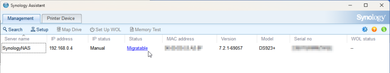

Laut Synology Assistant wurde die DS923+ auch schnell gefunden und als "Migratable" angezeigt...
Dufte dachte ich mir, aber als ich nun eine "Migration" erwartet habe, wurde ich dazu aufgefordert ein "Re-install" vorzunehmen :unsure:
Beim klick auf "Device Info" stellte sich nun heraus, dass die Konfiguration verloren gegangen ist "Configuration lost"

Hast Du (mindestens) ein aktuelles Backup? Mir fällt auf, dass auf dem letzten Screenshot von DSM 7.0.1-42218 die Rede ist. Klingt fast so, als wäre auf den Platten DSM 7.2.1 (siehe erster Screenshot), im nichtflüchtigen Speicher auf der DS923+ aber DSM 7.0.1.-42218 als Versions-Identifier hinterlegt, die es m.E. für die DS923+ gar nicht gibt. Ist die DS923+ neu gekauft oder gebraucht?

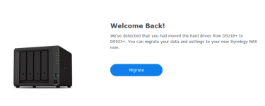

Das schien zunächst wunderbar zu funktionieren. Genau diesen Screen habe ich nämlich erwartet.
Soweit hat das also tatsächlich funktioniert. Danke dir @ctrlaltdelete

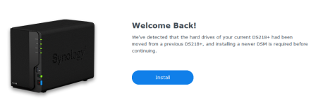

Nun habe ich die Platten aber dennoch zurück in die alte DS218+ geschoben und erhalte nun das hier.
Das ist doch alles ein Witz. Kein Applaus für Synology ey...
