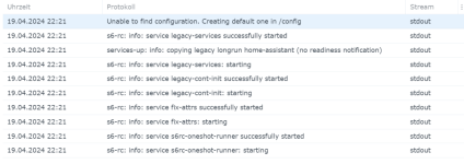

Schau mal bitte ins Protokoll des Docker-Containers.
14.450
5.055
544
NAS-Firewall aktiv?
Ist der Port 8123 auch gemappt?
Ansonsten sieht das Protokoll erstmal gut aus, denke ich (habe HA nicht im Einsatz). Es sei denn, es ist durch wiederkehrende gleiche Einträge im weiteren Verlauf des Logs ersichtlich, dass der Container im Reboot-Loop hängt.

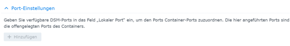

Geh mal auf den Container -> Details -> Einstellungen
Da siehst du das Port-Mapping.

dort sind keine zusätzlichen Ports eingestellt, hatte ich vorher aber auch so 1713559318513.png
14.450
5.055
544
Das kann eigentlich nicht sein. Um auf einen Container im Bridge Netz zuzugreifen, ist immer ein Port-Mapping notwendig. Da müsste bei dir 8123:8123 rein.

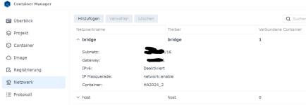

Das ist nur dann nicht notwendig, wenn der Container im Host-Netzwerk läuft.
lesseran
19. Apr 2024
das ist ja bei mir der Fall... beides im gleichen Netzwerk. Dennoch ganz lieben Dank, das Mapping hat das Zugriffsproblem gelöst! DANKESCHÖN :)
14.450
5.055
544
Nein, ist es eben nicht. Der Container ist bei dir im Bereich Netzwerk unter Bridge und nicht unter Host gelistet. Siehe Screenshot aus #5
