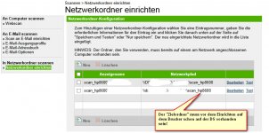

ich such mal altes Foto von meinem damaligen hp
Wenn das mit der IP geht, dann kannst du ja danach nochmal mit Servername deiner Diskstation probieren. ABER IP sollte immer gehen.
Ich habe damals den Ordner mit dem Namen "scan_hp8600" verwendet für die Ablage der gescannten Dokumente. Siehe Bild
Erklärung:
Silvia nutzt als User am Drucker für ihre Dokumente ein anderes Scannerziel auf ihrem Zielordner der Diskstation, daher siehst du oben 2 Zeilen eingetragen.
