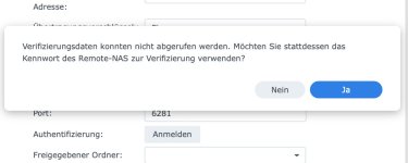

Ich möchte NAS A und B gegenseitig via Hyper-Backup sichern. NAS A lässt sich seit längerem auf NAS B remote ohne Probleme sichern. Bei der Konfiguration auf NAS B kann ich eine neue Sicherung anlegen/mit einer alten Aufgabe verknüpfen, meine DynDNS Adresse eingeben und dem Zertifikat vertrauen. Wenn ich auf "Anmelden" klicke öffnet sich auch das entsprechende PopUp Fenster des Remote Servers NAS A. Dort logge ich mich mit meinem Backup User (oder testweise dem Admin) ein, worauf jedes Mal die Meldung "Verifizierungsdaten konnten nicht abgerufen werden. Möchten Sie stattdessen das Kennwort des Remote-NAS zur Verifizierung verwenden?" erscheint. Zum testen habe ich bereits falsche Anmeldeinformationen eingegeben, die problemlos als fehlerhaft identifiziert wurden. Beim Remote NAS A erscheint zudem im LOG die Meldung, das User XY sich erfolgreich Eingeloggt hat. Wenn ich bei der obigen Meldung "JA" wähle um mich per Kennwort mit dem Remote NAS zu Verifizieren, werden keinerlei Logindaten als richtig identifiziert. Egal für welches Gerät, Remote oder Lokal.

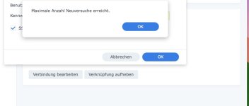

Drive Share Sync über seine QuickConnect geht auch nicht. Dort kommt dann bei mir die Fehlermeldung:
Also beide Connections klappen nicht.

Er hat gerade die Firewall mal deaktiviert auf der Synology, und ich erhalte wieder genau die gleiche Meldung:
