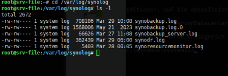

Bei mir gibt es die Dateien:
Schau doch mal via ssh
