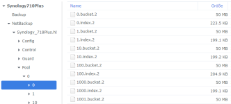

Hi. Also das hat nach langem testen funktioniert. Leider sind die Dateien auf dem Sicherungsziel nicht real sichtbar. Hätte ich gerne für den Fall der Fälle.
Ich habe jetzt gesehen, dass eine Komprimierung aktiv ist. Das wird das Problem sein, dass die Dateien für mich auf dem Sicherungsziel nicht direkt verwendbar sind.
Jemand ne Idee, wie ich Punkt 3 ausschalten kann?
So sieht die Sicherung auf dem Sicherungsziel aus:

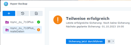

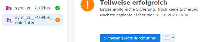

Backup läuft nicht sauber durch. Woran kann das liegen?
Der "Freigegebene Ordner" Nas ist der einzige, den ich erstellt habe auf den internen HDDs.
Benutzer: der gleiche beider Sicherungsvarianten.
Obere: Mehrere Versionen ausgewählt beim Erstellen, (für mich nicht sichtbare Dateien. Daher die untere Backupstrategie erstellt) Das läuft schön durch ohne Fehler.
Untere: Eine Version ausgewählt beim Erstellen. Das mit Fehlermeldungen.
Meldungen sehe ich im Hyper Backup Protokoll:
Stufe    Uhrzeit    Benutzer    Ereignis
Warning    2023/09/25 09:01:02    SYSTEM    [Network to share][rsync_zu_710Plus_realeDaten] Backup task was partially completed.
Warning    2023/09/25 09:01:01    SYSTEM    [Network to share][rsync_zu_710Plus_realeDaten] Backup data was partially completed.
Warning    2023/09/25 09:00:13    SYSTEM    [Network to share][rsync_zu_710Plus_realeDaten] Backup folder [/Nas] failed. (No permission to access the backup destination [192.168.2.160(Backup)]. Please check you have the right permission to the backup destination.)
Information    2023/09/25 08:50:21    SYSTEM    [Network to share][rsync_zu_710Plus_realeDaten] Backup task started.
Warning    2023/09/25 08:43:31    SYSTEM    [Network to share][rsync_zu_710Plus_realeDaten] Backup task was partially completed.
Warning    2023/09/25 08:43:30    SYSTEM    [Network to share][rsync_zu_710Plus_realeDaten] Backup data was partially completed.
Warning    2023/09/25 08:42:44    SYSTEM    [Network to share][rsync_zu_710Plus_realeDaten] Backup folder [/Nas] failed. (No permission to access the backup destination [192.168.2.160(Backup)]. Please check you have the right permission to the backup destination.)
Information    2023/09/25 08:30:41    SYSTEM    [Network to share][rsync_zu_710Plus_realeDaten] Backup task started.

Steht doch im Log Der Benutzer hat auf dem Backup NAS anscheinend nicht die nötigen Rechte für den Share
