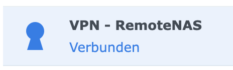

Ich versuche nun gerade erstmal über die IPv6 die Verbindung herzustellen. Dazu habe ich auf NAS A den OpenVPN Server aktiviert, UDP Port eingegeben und in der Fritzbox freigegeben.
Für NAS B habe ich dann die Konfigurationsdatei *.opvn von NAS A heruntergeladen und die IPv6 des NAS A eingetragen. Dann über Netzwerk > Netzwerkschnittstelle mit der *.opvn Datei ein neues VPN Profil erstellt und meinen User eingetragen.
Soweit so gut. Nun klicke ich auf "Verbinden" und der rödelt bis er letztlich sagt: "Netzwerkverbindung konnte nicht hergestellt werden". Ich sehe kurzzeitig aber auf dem OpenVPN, dass sich ein Client versucht zu verbinden?

Ok. Aus irgendeinem Grund hat es heute mit den selben Einstellungen + IPv6 funktioniert.
Nun meine (vermutlich) vorerst letzte Frage zu diesem Thema:
Auf NAS A ist nun der OpenVPN Server. Ich sehe im Paket OpenVPN die IP des clients (NAS B). Somit konnte ich bereits mein Backup von NAS A -> NAS B machen. Wie bekomme ich nun aber die VPN IP von NAS A heraus? Muss ich NAS A auch nochmal mit dem VPN Server verbinden, wenn ja, wie? Dort gibt mir Synology immer die folgende FehlermeldungScreenshot 2022-01-04 225927.jpg

Zur Auflösung meiner letzten Frage bzgl. des Zugriffs auf das NAS auf dem der VPN Server läuft. Hier gibt es eine Einstellung "Clients der Server-LAN-Zugriff erlauben". Sobald diese angehakt ist geht es auch anders herum ;)
Soweit läuft alles nun bei mir mit GeoBlocking und dauerhafter VPN Verbindung. An ein Skript zum an- und abschalten des VPN Servers habe ich mich jetzt noch nicht ran getraut.
