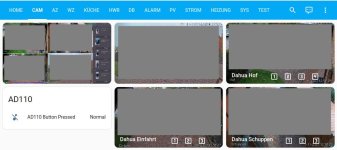

Dahua NVR nur Live-Streams per Generic camera Integration da der Multi-Live-Stream sich nicht per Onvif Integration nutzen lässt.
Amcrest AD 110 per Dahua Addon von rroller (welches leider nicht mehr wirklich weiterentwickelt wird).
Dahua Hof, Einfahrt und Schuppen per Onvif Integration (ja nach API-Version werden Dahua AI-Feature ggf. nicht unterstützt). Motion und Line Detection aber auf jeden Fall.

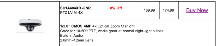

Die kleine ptz Cam sieht verlockend aus. Das wäre eine gute Alternative. Wenn ich die für 180€ bekomme, mache ich das.

Edit: Du hattest ja geschrieben das es vorne an der Straße noch eine zusätzliche Straßenbeleuchtung gibt, weil die SD1A404XB-GNR - wie schon erwähnt - nicht so eine weite IR-Ausleuchtung hat (offiziell nur bis 15 Meter). D.h. auch bedingt durch das weit heruntergehende Dach wird die IR-Ausleuchtung vorne bei der Grundstücksgrenze vermutlich nicht sehr viel bringen. Ob das ggf. noch ausreichend ist müsste man in der Praxis sehen.
Wie gesagt ist die SD1A404XB-GNR nur ein Vorschlag weil ich das Preis-/Leistungsverhältnis bei € 180 sehr gut finde. Natürlich kann man auch andere und teurere Kamera einsetze, die dann noch alle möglichen zusätzlichen Features haben und/oder leistungsfähiger sind.

Ab morgen gibts Rabatte in Andys Shop. Laut Homepage liefert er "in die ganze Welt". Also morgen werde ich schauen, ob es klappt.

@moffer Nur für den Fall das Du seinen Beitrag dazu im ipcamtalk-Forum übersehen haben solltest: https://ipcamtalk.com/threads/empir...day-and-black-friday-sales-nov-20-24th.73094/
Dort hat er auch die Preislisten hinterlegt mit den Preisen die dann z.T. morgen gelten. ;)
Beispiel:
Andy macht solche Aktionen öfter. Ob die Preise dann für einen ggf. interessant sind muss man selber sehen. Das ist "mal so und mal so".
Edit: Weil für Dich ja ggf. die SD1A404XB-GNR in Frage kam.
Wobei ich nicht weiß ob er dann die original Dahua, oder seine Loryta OEM-Variante verkauft und versendet. Die Loryta-Variante ist aber 1:1 Dahua ohne irgendwelche Einschränkungen. Es fehlt lediglich das Dahua Logo. :)
Auch noch der übliche Hinweis, auch wenn das wohl so ziemlich allen Usern klar sein sollte. Der Kauf bei einem chinesischen Händler (was Andy auch ist) bzw. in China, bedeutet immer das man im Fall einer Reklamation oder eines Defektes die Ware wieder selber nach China senden muss. Wie in so einem Fall der genaue Ablauf bei Andy ist weiß ich nicht. Dahua und erst Recht Dahua DACH, ist im Supportfall kompl. außen vor.

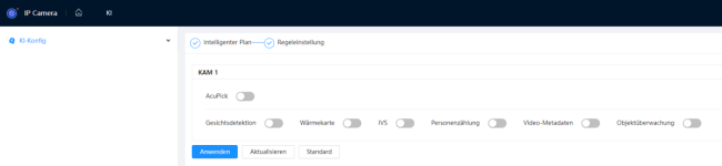

Und ich habe das Gefühl, dass eine Kombination aus 2 und 3 das Beste ist. Wobei mir noch unklar ist, ob das logische UND oder eher ODER Verknüpfungen sind. Ich geb mal ein Beispiel von der IPC-T54IR-ZE-S3.
Muss ich das IVS in der Surveillance Station aktivieren? Überschreibt das etwas?

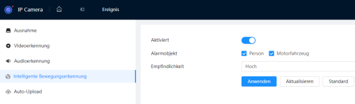

Die Bewegungserkennung überlasse ich der Kamera:
Und dann gibt es beim webservice der Kameras auch noch verschiedene Bewegungserkennungen.
1) Ereignis -> Videoerkennung -> Bewegungserkennung
2) Ereignis -> intelligente Bewegungserkennung
3) KI -> Intelligenter Plan -> AcuPick
Wobei entweder 2 oder 3 geht. Ich hab schon viel herumprobiert, aber so die wahre Erkenntnis habe ich noch nicht erhalten.
1) normale Motion Detection. Gut für die Aufzeichnung
2) SMD. KI-basierte Motion Detection. Könnte für eine Alarmierung dienen und erkennt Fahrzeuge und Personen. Funktioniert nur wenn es in der SS auch in den erweiterten Ereigniserkennungen erkannt wird.
3) uninteressant für dich. Funktioniert nur mit Dahua NVR
Ja
Nein, in der Kamera.
