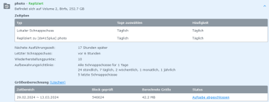

Ja, genau und dann dort z.B. 7 Versionen als ummutable Snapshots anlegen.

Die lokalen Snapshots sind die deutlich effizientere Methode bei lokalen "Backups". Dauert nur wenige Sekunden und belegt keinen Speicher unter btrfs (bis auf die Änderungen natürlich).

Und weiterer Vorteil, verbraucht kaum Speicherplatz, bei meinen Photos 50 MB bei 250 GB.
