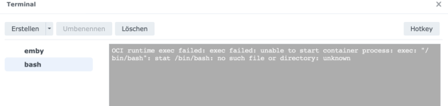

Achso und z.b. beim Emby Paket (Docker) hab ich deshalb auch keine Bash?

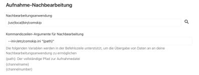

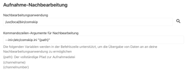

ich habe jetzt den ComSkip über das community Package gefunden installiert...direkt über das Terminal funktioniert er...
Aber über Emby im Docker kommt folgende Meldung:
System.ComponentModel.Win32Exception: System.ComponentModel.Win32Exception (2): An error occurred trying to start process '/usr/local/bin/comskip' with working directory '/var/run/s6/services/emby-server'. No such file or directory
Ich versteh auch nicht auf welchen Pfad er da greift, weil ja das Docker und die Settings alle auf andere Verzeichnisse greifen:
Hat da jemand von Euch noch ne Idee ? muss ich da noch nen Pfad extra in den Docker Settings eingeben?
Mit Bash verhält es sich genauso. Wobei man, wenn kein Bash verfügbar ist, in der Regel dann eine andere Option hat.
Die Commandline-Tools sind in der Regel: Ash, Bash oder Sh.

Am einfachsten wäre es halt wenn es ein Emby Paket gibt wo ich solche Befehle ausführen kann:
Building Comskip is really quick and easy on Ubuntu, so probably the same for any Debian based distro:
$ sudo apt-get update
$ sudo apt-get install ffmpeg libavcodec-dev libavformat-dev libavutil-dev autoconf automake git libargtable2-dev libtool
$ git clone git://github.com/erikkaashoek/Comskip
$ cd Comskip
$ ./autogen.sh
$ ./configure
$ make
$ sudo make install
Aktuell ist Emby in einem Container über das offizielle Emby Server Paket. Settings siehe Screenshot.
Dann habe ich halt über das SynoCommunity Package "ComSkip" installiert. Ist halt wahrscheinlich auch nicht die neueste Version. :-(
Und frage dann über Emby folgenden Befehl ab:
--ini=/etc/comskip.ini "{path}"
Siehe auch SCreenshot
Brauchst du sonst noch eine Info?
