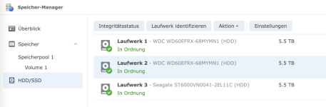

Ich habe eine DS920+, verbaut sind die werkseitigen 4 GB DDR4 RAM.
Verbaut sind drei Platten, siehe Foto.

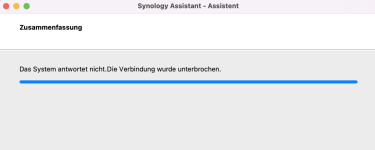

Der Speichertest über den Assistent funktioniert nicht, es kommt folgende Fehlermeldung:

Firewall der DS an?

Was hast du für einen RAID / Setup eingerichtet?
Nur Platte 2 sieht grenzwertig aus (also die zweite Platte deines letzten Posts). Ich denke, dass das alleine aber nicht zu den genannten Problemen führen kann. Ausgeschlossen ist es aber nicht. Das Wichtigste ist erstmal die Erstellung eines Backups

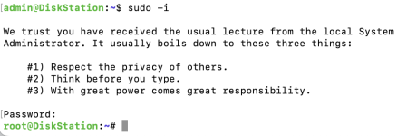

Deiner Idee mit der vollen Systempartition würde ich auch gerne nachgehen, leider verstehe ich aus den anderen Posts nicht wie das gemacht wird. Ich habe leider überhaupt keine Erfahrung mit SSH. Gibt es einen einfachen Weg, um zu überprüfen, ob die Systempartiton voll ist?

Ich komme mit dem Terminal bis zur zweiten Passwordanforderung. Das nimmt er dann aber nicht und sagt "Sorry, try again". Habe es mehrfach versucht. Bei der ersten Passwordeingabe gab es keine Probleme.
Er nimmt ja interesannterweise das admin Passwort auch nicht beim Speichertest über den Assistant...
Ich bin völlig ratlos... :(

Dann ist wohl der sshd (Linux ssh Dienst) auch nicht mehr lauffähig. Wenn die Daten gesichert sind, HDDs ausbauen und am PC mit Crystal Disk Info prüfen. Wenn die noch gut sind, DS damit neu aufsetzen und dann den RAM-Test machen
