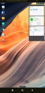

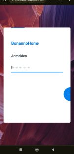

Hier die jeweiligen Ansichten wenn ich es aufrufe einmal mit Handy einmal PC

Also ich bin gerade nicht zu Hause und hab es vom Firmenpc probiert.
Da steht dann nicht autorisierte Antwort
Dann meine Domain und danach die Adresse.
Hab dann via Handy zugegriffen und die Adressen verglichen, dass passt soweit.
Also kommt das Signal ja zumindest bis zu meiner NAS oder?
Es erkennt meine IPv6 Adresse
Anbei ein Handy Screenshot. Ich komme richtig drauf. nur nicht mit Rechner.
