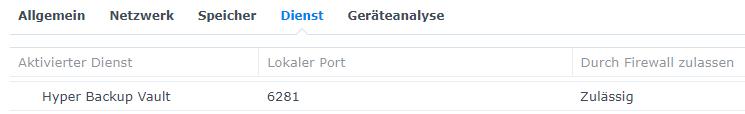

Hyper Backup braucht nicht 8281, sondern 6281. Außerdem muss bei der initialen Anmeldug auch der DSM Port offen sein.
Tipitopi
01. Sep 2022
Oh sorry, das ist ein Tippfehler im Beitrag, es ist natürlich 6281.

Ist der Port 5000/5001 offen? Der muss wie gesagt zur Initialanmeldung offen sein Danach würd ich den wieder schließen.

Kannst du versuchen, den DSM Port wieder auf Standard zu setzen und freizugeben? Ich meine, dass wir schonmal damit Probleme hatten.
Tipitopi
01. Sep 2022
Habe ich gerade gemacht, funktioniert :)
Versehe nur nicht warum die eine DS ohne diesen Port verbinden kann und die andere nicht

Das kann ich dir auch nicht sagen. Wie gesagt wird der DSM Port für fortlaufende Backups nicht gebraucht, sondern nur einmalig, also wieder dichtmachen. Unter DSM6 hat man den DSM Port für Hyper Backup nicht gebraucht, was ich deutlich besser finde.
