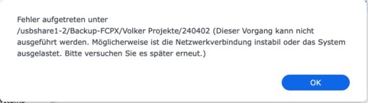

Hallo Ihr Lieben,
ich versuche gerade, mittels File Station etwas von einem an der DS 220+ angeschlossenen USB-Laufwerk auf die DS zu kopieren.
Ein Kopiervorgang mit fast identischen Dateien hat vorher schon funktioniert.
Nur erhalte ich folgende Fehlermeldung. Wie soll ich damit umgehen? Spätere Versuche habe ich bereits ausgeführt. Auch habe ich die DS bereits neu gestartet.
Danke Euch!

Sehen Sie, ob die Protokolldatei Ihnen helfen kann:
sudo cat /var/log/usbcopyd.log

Vielen Dank für den Tipp!
Ich weiß nur überhaupt nicht, wo ich diesen Befehl eingeben muss...
Wer kann mir da helfen?

Ich glaube, ich habe es hinbekommen.
Hier die Einträge in der Protokolldatei:
2024-04-03T09:51:07+02:00 DS-Volker usb-copyd[13789]: [INFO] app.cpp(3618): USB Copy feasibility check for power off
2024-04-03T09:51:10+02:00 DS-Volker usb-copyd[13789]: [WARN] task-entry-handler.cpp(65): Can not find task entry for task_id '0'
2024-04-03T09:51:10+02:00 DS-Volker usb-copyd[13789]: [INFO] app.cpp(2288): USBCopyd: PauseProcessors
2024-04-03T09:51:10+02:00 DS-Volker usb-copyd[13789]: [INFO] file-processor.cpp(517): FileProcessor (1) down.
2024-04-03T09:51:10+02:00 DS-Volker usb-copyd[13789]: [INFO] task-processor.cpp(748): TaskProcessor (0) down.
2024-04-03T09:51:10+02:00 DS-Volker usb-copyd[13789]: [INFO] hardware-controller.cpp(252): HardwareController (2): turn off LED.
2024-04-03T09:51:10+02:00 DS-Volker usb-copyd[13789]: [INFO] hardware-controller.cpp(257): HardwareController (2) down.
2024-04-03T09:51:10+02:00 DS-Volker usb-copyd[13789]: [INFO] app.cpp(2535): Unlink Daemon
2024-04-03T09:51:10+02:00 DS-Volker usb-copyd[13789]: [INFO] app.cpp(3662): app thread down
2024-04-03T09:51:11+02:00 DS-Volker usb-copy-starter[4277]: daemon is dead
2024-04-03T09:53:31+02:00 DS-Volker usb-copyd[14115]: [INFO] app.cpp(3639): app thread starts receiving messages
2024-04-03T09:53:31+02:00 DS-Volker usb-copyd[14115]: [INFO] app.cpp(2456): link daemon, version: 1306
2024-04-03T09:53:31+02:00 DS-Volker usb-copyd[14115]: [INFO] file-processor.cpp(475): FileProcessor (1) up.
2024-04-03T09:53:31+02:00 DS-Volker usb-copyd[14115]: [INFO] app.cpp(2267): USBCopyd: StartAll
2024-04-03T09:53:31+02:00 DS-Volker usb-copyd[14115]: volume_attribute_get.c:60 Device location[4] of path[/volumeUSB1/usbshare1-1] is not internal, so it wouldn't check volume attribute on it
2024-04-03T09:53:31+02:00 DS-Volker usb-copyd[14115]: volume_attribute_get.c:60 Device location[4] of path[/volumeUSB1/usbshare1-2] is not internal, so it wouldn't check volume attribute on it
2024-04-03T09:53:31+02:00 DS-Volker usb-copyd[14115]: [WARN] syno-sdk-wrapper.cpp(1090): GetUUID: Failed to read uuid from usb copy config /volumeUSB1/usbshare1-1
2024-04-03T09:53:31+02:00 DS-Volker usb-copyd[14115]: [INFO] syno-sdk-wrapper.cpp(1123): uuid = 67e3-17ed, device: /volumeUSB1/usbshare1-1, /dev/usb1p1
2024-04-03T09:53:31+02:00 DS-Volker usb-copyd[14115]: [INFO] usb-matcher.cpp(89): Default Task dose NOT support device '/dev/usb1p1' with 3 partition
2024-04-03T09:53:31+02:00 DS-Volker usb-copyd[14115]: [INFO] usb-matcher.cpp(194): Current device '/dev/usb1p1' is NOT default task
2024-04-03T09:53:31+02:00 DS-Volker usb-copyd[14115]: [WARN] usb-matcher.cpp(258): uuid '67e3-17ed' is NOT a candidate default task
2024-04-03T09:53:31+02:00 DS-Volker usb-copyd[14115]: [WARN] app.cpp(2188): NO matched usb info for '/dev/usb1p1', ignore this device
2024-04-03T09:53:31+02:00 DS-Volker usb-copyd[14115]: [WARN] syno-sdk-wrapper.cpp(1090): GetUUID: Failed to read uuid from usb copy config /volumeUSB1/usbshare1-2
2024-04-03T09:53:31+02:00 DS-Volker usb-copyd[14115]: [INFO] syno-sdk-wrapper.cpp(1123): uuid = b7774bfe-a522-3408-9f23-92c66b036e4f, device: /volumeUSB1/usbshare1-2, /dev/usb1p2
2024-04-03T09:53:31+02:00 DS-Volker usb-copyd[14115]: [INFO] task-processor.cpp(696): TaskProcessor (0) up.
2024-04-03T09:53:31+02:00 DS-Volker usb-copyd[14115]: [INFO] hardware-controller.cpp(222): HardwareController (2) up.
2024-04-03T09:53:31+02:00 DS-Volker usb-copyd[14115]: [INFO] usb-matcher.cpp(89): Default Task dose NOT support device '/dev/usb1p2' with 3 partition
2024-04-03T09:53:31+02:00 DS-Volker usb-copyd[14115]: [INFO] usb-matcher.cpp(194): Current device '/dev/usb1p2' is NOT default task
2024-04-03T09:53:31+02:00 DS-Volker usb-copyd[14115]: [WARN] usb-matcher.cpp(258): uuid 'b7774bfe-a522-3408-9f23-92c66b036e4f' is NOT a candidate default task
2024-04-03T09:53:31+02:00 DS-Volker usb-copyd[14115]: [WARN] app.cpp(2188): NO matched usb info for '/dev/usb1p2', ignore this device
2024-04-03T09:53:31+02:00 DS-Volker usb-copyd[14115]: [INFO] app.cpp(2482): Link Daemon
2024-04-03T10:12:36+02:00 DS-Volker usb-copyd[14115]: [INFO] app.cpp(3618): USB Copy feasibility check for power off
2024-04-03T10:12:39+02:00 DS-Volker usb-copyd[14115]: [WARN] task-entry-handler.cpp(65): Can not find task entry for task_id '0'
2024-04-03T10:12:39+02:00 DS-Volker usb-copyd[14115]: [INFO] app.cpp(2288): USBCopyd: PauseProcessors
2024-04-03T10:12:39+02:00 DS-Volker usb-copyd[14115]: [INFO] task-processor.cpp(748): TaskProcessor (0) down.
2024-04-03T10:12:40+02:00 DS-Volker usb-copyd[14115]: [INFO] hardware-controller.cpp(252): HardwareController (2): turn off LED.
2024-04-03T10:12:40+02:00 DS-Volker usb-copyd[14115]: [INFO] hardware-controller.cpp(257): HardwareController (2) down.
2024-04-03T10:12:40+02:00 DS-Volker usb-copyd[14115]: [INFO] file-processor.cpp(517): FileProcessor (1) down.
2024-04-03T10:12:40+02:00 DS-Volker usb-copyd[14115]: [INFO] app.cpp(2535): Unlink Daemon
2024-04-03T10:12:40+02:00 DS-Volker usb-copyd[14115]: [INFO] app.cpp(3662): app thread down
2024-04-03T10:12:40+02:00 DS-Volker usb-copy-starter[26721]: daemon is dead
2024-04-03T10:15:06+02:00 DS-Volker usb-copyd[15080]: [INFO] app.cpp(3639): app thread starts receiving messages
2024-04-03T10:15:06+02:00 DS-Volker usb-copyd[15080]: [INFO] app.cpp(2456): link daemon, version: 1306
2024-04-03T10:15:06+02:00 DS-Volker usb-copyd[15080]: [INFO] app.cpp(2267): USBCopyd: StartAll
2024-04-03T10:15:06+02:00 DS-Volker usb-copyd[15080]: volume_attribute_get.c:60 Device location[4] of path[/volumeUSB1/usbshare1-1] is not internal, so it wouldn't check volume attribute on it
2024-04-03T10:15:06+02:00 DS-Volker usb-copyd[15080]: volume_attribute_get.c:60 Device location[4] of path[/volumeUSB1/usbshare1-2] is not internal, so it wouldn't check volume attribute on it
2024-04-03T10:15:06+02:00 DS-Volker usb-copyd[15080]: [WARN] syno-sdk-wrapper.cpp(1090): GetUUID: Failed to read uuid from usb copy config /volumeUSB1/usbshare1-1
2024-04-03T10:15:06+02:00 DS-Volker usb-copyd[15080]: [INFO] syno-sdk-wrapper.cpp(1123): uuid = 67e3-17ed, device: /volumeUSB1/usbshare1-1, /dev/usb1p1
2024-04-03T10:15:06+02:00 DS-Volker usb-copyd[15080]: [INFO] usb-matcher.cpp(89): Default Task dose NOT support device '/dev/usb1p1' with 3 partition
2024-04-03T10:15:06+02:00 DS-Volker usb-copyd[15080]: [INFO] usb-matcher.cpp(194): Current device '/dev/usb1p1' is NOT default task
2024-04-03T10:15:06+02:00 DS-Volker usb-copyd[15080]: [WARN] usb-matcher.cpp(258): uuid '67e3-17ed' is NOT a candidate default task
2024-04-03T10:15:06+02:00 DS-Volker usb-copyd[15080]: [WARN] app.cpp(2188): NO matched usb info for '/dev/usb1p1', ignore this device
2024-04-03T10:15:06+02:00 DS-Volker usb-copyd[15080]: [WARN] syno-sdk-wrapper.cpp(1090): GetUUID: Failed to read uuid from usb copy config /volumeUSB1/usbshare1-2
2024-04-03T10:15:06+02:00 DS-Volker usb-copyd[15080]: [INFO] file-processor.cpp(475): FileProcessor (1) up.
2024-04-03T10:15:06+02:00 DS-Volker usb-copyd[15080]: [INFO] hardware-controller.cpp(222): HardwareController (2) up.
2024-04-03T10:15:06+02:00 DS-Volker usb-copyd[15080]: [INFO] task-processor.cpp(696): TaskProcessor (0) up.
2024-04-03T10:15:06+02:00 DS-Volker usb-copyd[15080]: [INFO] syno-sdk-wrapper.cpp(1123): uuid = b7774bfe-a522-3408-9f23-92c66b036e4f, device: /volumeUSB1/usbshare1-2, /dev/usb1p2
2024-04-03T10:15:06+02:00 DS-Volker usb-copyd[15080]: [INFO] usb-matcher.cpp(89): Default Task dose NOT support device '/dev/usb1p2' with 3 partition
2024-04-03T10:15:06+02:00 DS-Volker usb-copyd[15080]: [INFO] usb-matcher.cpp(194): Current device '/dev/usb1p2' is NOT default task
2024-04-03T10:15:06+02:00 DS-Volker usb-copyd[15080]: [WARN] usb-matcher.cpp(258): uuid 'b7774bfe-a522-3408-9f23-92c66b036e4f' is NOT a candidate default task
2024-04-03T10:15:06+02:00 DS-Volker usb-copyd[15080]: [WARN] app.cpp(2188): NO matched usb info for '/dev/usb1p2', ignore this device
2024-04-03T10:15:06+02:00 DS-Volker usb-copyd[15080]: [INFO] app.cpp(2482): Link Daemon
2024-04-03T10:15:08+02:00 DS-Volker usb-copyd[15080]: [INFO] app.cpp(1536): HandleUSBPlugIn: usb_share_path = /volumeUSB1/usbshare1-2, device = /dev/usb1p2
2024-04-03T10:15:08+02:00 DS-Volker usb-copyd[15080]: [WARN] syno-sdk-wrapper.cpp(1090): GetUUID: Failed to read uuid from usb copy config /volumeUSB1/usbshare1-2
2024-04-03T10:15:08+02:00 DS-Volker usb-copyd[15080]: [INFO] syno-sdk-wrapper.cpp(1123): uuid = b7774bfe-a522-3408-9f23-92c66b036e4f, device: /volumeUSB1/usbshare1-2, /dev/usb1p2
2024-04-03T10:15:08+02:00 DS-Volker usb-copyd[15080]: [INFO] usb-matcher.cpp(89): Default Task dose NOT support device '/dev/usb1p2' with 3 partition
2024-04-03T10:15:08+02:00 DS-Volker usb-copyd[15080]: [INFO] usb-matcher.cpp(194): Current device '/dev/usb1p2' is NOT default task
2024-04-03T10:15:08+02:00 DS-Volker usb-copyd[15080]: [WARN] usb-matcher.cpp(258): uuid 'b7774bfe-a522-3408-9f23-92c66b036e4f' is NOT a candidate default task
2024-04-03T10:15:08+02:00 DS-Volker usb-copyd[15080]: [WARN] app.cpp(1564): NO matched usb info for '/dev/usb1p2'
martino70
06. Mrz 2024
20
Es scheint, dass das USB-Laufwerk nicht erkannt wird. Sehen Sie in der DSM-Systemsteuerung unter „Externe Geräte“ das USB-Laufwerk? Wenn Sie das USB-Laufwerk einstecken, geben Sie das Terminal in DSM, lsusb ein und prüfen Sie, ob es richtig erkannt wird. Haben Sie bereits versucht, USB-Laufwerke, z. B. einen USB-Stick, auszutauschen, um festzustellen, ob das Problem erneut auftritt?

Was ist das für eine externe HDD?
In welchem Format ist die externe Platte formatiert?
Kannst du die Daten auf einen PC kopieren zum Test, wenn du die Platte dort anschließt?
Wird die HDD an einem PC erkannt? Falls ja, bitte mal die SMART-Werte mit Crystaldiskinfo auslesen und hier posten.

Es handelt sich um eine Seagate BUP Slim BK Media. Sie ist formatiert auf Mac OS Extended (journaled).
Und ich habe beides probiert: Am PC angeschlossen, lässt sich der betreffende Ordner (ca. 35.000 Dateien) kopieren. Und ein anderer Ordner lässt sich bei Anschluss der HDD an der DS auch kopieren - sogar eine Vorgängerversion des gewünschten Ordners mit ähnlich vielen Dateien.
Die Smart-Werte muss ich noch auslesen. Muss mich aber erst einmal erkundigen, wie ich das am Mac mache.
Vielen Dank, das probiere ich auch noch einmal aus. Wo finde ich denn das Terminal direkt in DSM?

Aber dann wundert es doch, warum andere Kopiervorgänge vorher funktioniert haben, oder?
