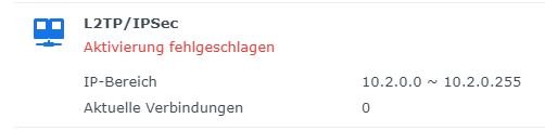

Hallo, ich komme bei der Einrichtung eines VPN Zugangs nicht weiter.
Ich habe Ports 1701, 4500 und 500 in der Fritzbox und in der Synology freigegeben.
Wenn ich im VPN Server L2TP aktivieren will, kommt die Fehlermeldung "Aktivierung fehlgeschlagen".
Die Einstellungen habe ich als Standard gelassen.
Woran kann das liegen?
Danke,
Micha

welche DS und welches DSM?
was genau meinst du mit VPN aktivieren?
wenn ich es installiere dann ist es schon da. Ich muss nur noch den Schlüssel eingeben und dann läuft es schon

also bei mir hat sich auf DSM7.1 gerade die Version 1.4.7-2901 installiert
Settings sind ähnlich, wenn ich auf blauen Knopf klicke dann ist alles da und keine Meldung
ich würde es nochmals deinstallieren und neuen Anlauf nehmen.
Wenn man nichts einstellt, dann sind normalerweise auch schon gleich die Berechtigngen alle gestezt bei allen Usern etc.

schau vielleicht ob du in der Lage bist PPTP einzuschalten

Habe DSM aktualisiert und VPN Server neu installiert.
OpenVPN und PPTP funktioniert. Aber L2TP weiterhin die gleiche Fehlermeldung.

also da bin ich gerade etwas erstaunt
Also grundsätzlich läuft der Server, aber L2TP alleine will nicht
ich habe es genau auch so versucht und alles ging, dann noch auf anderer DS und es ging auch. Habe so was noch nie erlebt
da müssen wir auf andere Experten warten
