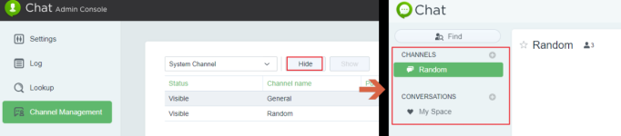

Der Synology-Support hat mir weitergeholfen - und falls jemand hier mal nach der Lösung suchen sollte, poste ich den “Workaround” des Supports, der für meine Zwecke ausreichend war:
vielen Dank, dass Sie sich an den Synology Support wenden.
Was Ihre Fragen betrifft, so gibt es keine direkte Möglichkeit oder Einstellungen dafür, aber es gibt andere Möglichkeiten, um zu verhindern, dass ein Benutzer in den Kanal "Allgemein" aufgenommen wird oder dass der Chatverlauf gelöscht wird. Der Kanal "Allgemein" kann ausgeblendet werden und die Benutzer werden bei der Anmeldung in den Kanal "My Space" weitergeleitet. So blenden Sie den Channel "Allgemein" aus:
  • Melden Sie sich beim DSM als Systemadministrator an.
  • Starten Sie die Synology Chat Admin-Konsole.
  • Klicken Sie auf Kanalverwaltung.
  • Wählen Sie unter der Kategorie Systemkanal den Kanal Allgemein und klicken Sie auf Ausblenden.
  • Klicken Sie auf Ja, um die Einstellung zu bestätigen.
(Referenz: https://kb.synology.com/de-de/DSM/help/Chat/chat_admin_console?version=7)
