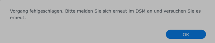

ich bin ganz neu hier und habe nach einer ersten Suche leider noch keine Lösung für mein Problem gefunden. Meine Synology DS223 läuft seit Anfang/Mitte letzten Jahres sehr stabil. Diese Woche habe ich jedoch erstmalig eine Mail von Letsencrypt bekommen, mit der Info, dass meine Zertifikate bald ablaufen. Davor wurden diese immer automatisch aktualisiert. Da sie Ende April ablaufen, habe ich den Verdacht, dass es mit dem letzten DSM Update zusammenhängt, das ich Ende Januar installiert habe (DSM 7.2.1-69057 Update 4). Das wären dann etwa 90 Tage, falls die Zertifikate letztmalig kurz vor dem Update aktualisiert wurden.

Das Zertifikat der TLD konnte ich gestern und heute manuell aktualisieren. Leider funktioniert das aber für die Subdomains nicht. Es gibt 2 verschiedene Fehlermeldungen, von denen ich aber gerade nur die erste im Screenshot nachstellen konnte. Eine neue Anmeldung im DSM und auch ein Neustart der DS haben natürlich nicht geholfen.

Mittlerweile läuft wieder alles, nachdem ich den Synology Support eingeschaltet habe und dieser sich per Fernzugriff das Problem angeschaut hat. Anscheinend wurde irgend ein Port durch Firewall-Regeln blockiert. Mir kommt das weiterhin komisch vor, da ich weder vor Auftreten des Problems noch danach irgendwelche Einstellungen geändert habe. Ich habe auch nicht gesehen, dass der Support die Firewall umkonfiguriert hat.
Ein zusätzlicher Tipp war, NTP in der Firewall zuzulassen (aber auch ohne aktualisieren sich die Zertifikate wieder).
